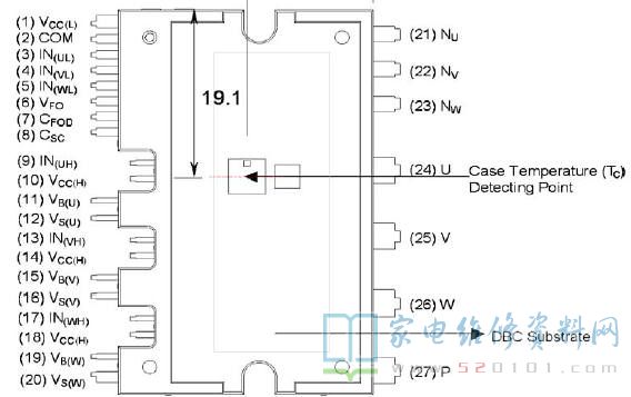

二、FSBB30CH60C引脚功能
| 脚号 | Pin Name | 引脚说明 |
| 1 | VCC(L) | 用于驱动 IC 和 IGBT 的低侧公共偏置电压 |
| 2 | COM | 公共电源地 |
| 3 | IN(UL) | 低侧 U 相的信号输入 |
| 4 | IN(VL) | 低端 V 相的信号输入 |
| 5 | IN(WL) | 低端 W 相的信号输入 |
| 6 | VFO | 故障输出 |
| 7 | CFOD | 用于故障输出持续时间选择的电容器 |
| 8 | CSC | 短路电流检测输入用电容器(低通滤波器) |
| 9 | IN(UH) | 高端 U 相信号输入 |
| 10 | VCC(H) | 用于驱动 IC 和 IGBT 的高端公共偏置电压 |
| 11 | VB(U) | 用于 U 相 IGBT 驱动的高侧偏置电压 |
| 12 | VS(U) | 用于 U 相 IGBT 驱动的高端偏置电压地 |
| 13 | IN(VH) | 高侧 V 相的信号输入 |
| 14 | VCC(H) | 用于驱动 IC 和 IGBT 的高端公共偏置电压 |
| 15 | VB(V) | 用于 V 相 IGBT 驱动的高端偏置电压 |
| 16 | VS(V) | 用于 V 相 IGBT 驱动的高端偏置电压地 |
| 17 | IN(WH) | 高端 W 相信号输入 |
| 18 | VCC(H) | 用于驱动 IC 和 IGBT 的高端公共偏置电压 |
| 19 | VB(W) | 用于 W 相 IGBT 驱动的高端偏置电压 |
| 20 | VS(W) | 用于 W 相 IGBT 驱动的高端偏置电压地 |
| 21 | NU | U 相的负 DC-Link 输入 |
| 22 | NV | 相的负直流链路输入 |
| 23 | NW | W 相的负直流链路输入 |
| 24 | U | U相输出 |
| 25 | V | V相输出 |
| 26 | W | W相输出 |
| 27 | P | 正 DC-Link 输入 |

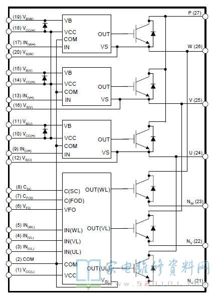

二、FSBB30CH60C内部方框图

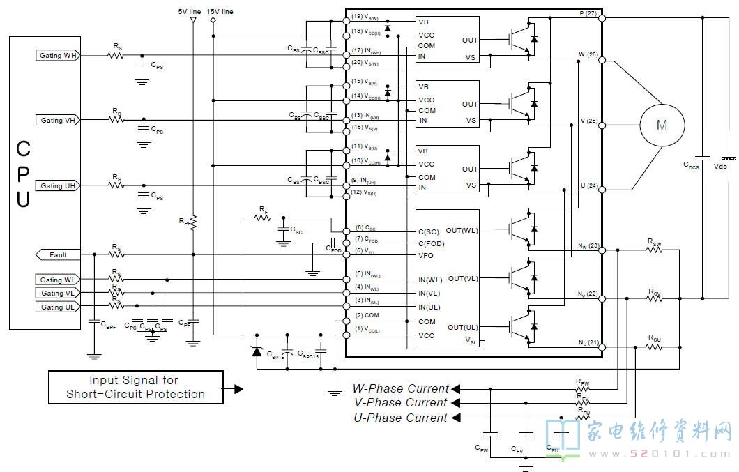

三、FSBB30CH60C典型应用电路
