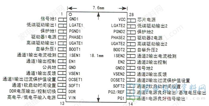

二、ISL6539引脚功能

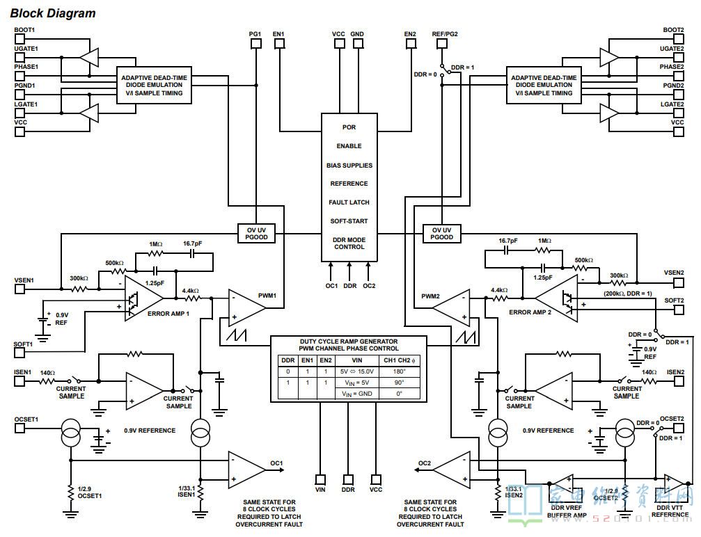

三、ISL6539内部方框图

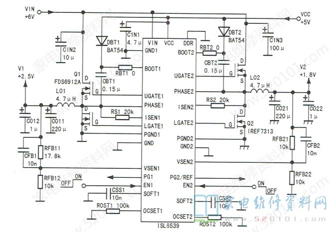

四、ISL6539典型应用电路
