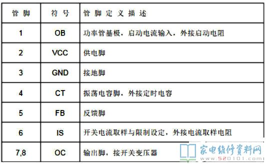

一、THX203引脚功能

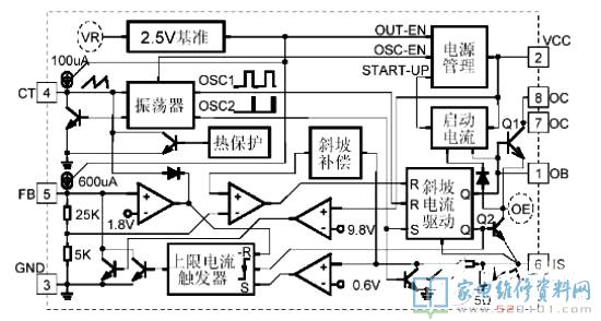

二、THX203内部方框图

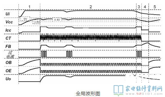

其内部方框图如上图所示,工作分为两个阶段:
1、启动阶段
上电时VR关闭;FB上拉电流源关闭;OE由功率管输入启动电流到VCC;OB控制功率管的基极电流,限制功率管集电极电流(即THX203H启动接受电流),从而保证功率管的安全;在VCC电压上升到8.8V,启动阶段结束,进入正常阶段。

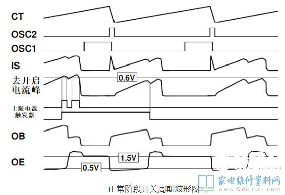

2、正常阶段
VCC电压应保持在4.8~9.0V,VR输出2.5V基准;FB上拉电流源开启;振荡器输出OSC1决定最大占空比,输出OSC2试图触发电源进入开周期、及屏蔽功率管开启电流峰;若FB小于1.8V(约在1.2-1.8V之间)振荡器周期将随之增加,FB越小振荡器周期越宽、直至振荡器停振(此特性降低了开关电源的待机功耗)
若外围反馈试图使VCC大于9.6V,则内电路反馈到FB使VCC稳压在9.6V(利用此特性可以不采用外围反馈电路,由内电路稳定输出电压,但稳压精度较低);开周期,OB为功率管提供基极电流,OE下拉功率管的发射极到IS,而且OB采用斜坡电流驱动(指OB开电流是IS的函数,当IS=0V时OB开电流约40mA,然后OB开电流随IS线性增加,当IS增加到0.6V时OB开电流约120mA,此特性有效地利用了OB的输出电流,降低了THX203H的功耗),若IS检测到FB指定电流则进入关周期;关周期,OB下拉,功率管不会立即关断,但OE箝位1.5V(功率管关断后基极反向偏置,提高了耐压);在开或关周期,如检测到功率管超上限电流,则上限电流触发器优先置位,强制FB下降,占空比变小,从而保护功率管和变压器;
在下一个关周期开始沿或FB小于1.8V,上限电流触发器复位。另外,THX203H内置热保护,在内温度高于140℃后调宽振荡器的周期,使THX203H温度不超过150℃;内置斜坡补偿,在THX203H大占空比或连续电流模式时能稳定开/关周期。
若VCC降到4.3V左右,振荡器关闭,OSC1、OSC2低电平,电源保持关周期;VCC继续下降到3.7V左右,THX203H重新进入启动阶段。

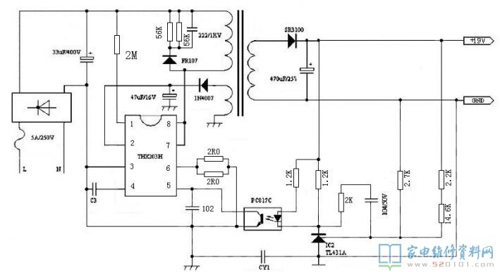

三、THX203典型应用电路
