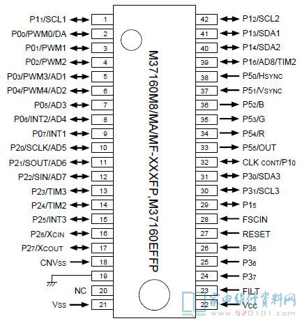

概述:M37160M8-058FP是瑞萨半导体(Renesas Semiconductor)公司出品的一款8位COMS单片集成电路芯片,它采用CMOS硅栅技术设计的微处理器。M37160M8-058FP具备一个OSD和I2C总线接口,广泛应用于早期的CRT彩色电视机中。M37160EFSP/FP有一个内置的可编程只读存储器。M37160M8-058FP采用42引脚双列直插式封装工艺。
一、M37160M8-058FP引脚功能与电压
| 引脚 | 符号 | 功能 | 电压(V) |
| 1 | S—IN | S端子输入(低电平有效) | 4.9 |
| 2 | VT | 调谐电压输出 | 0-5 |
| 3 | P/N | 制式选择 | 0 |
| 4 | VOL-L | 音量控制(空) | |
| 5 | NC | 空 | |
| 6 | VOL-L | 音量控制 | 1.8 |
| 7 | AFTIN | AFT输入 | 2.3 |
| 8 | NC | 空 | |
| 9 | IR | 遥控接收 | 5 |
| 10 | POETEC | 保护输入(低电平有效) | 5 |
| 11 | X—RAY | x射线保护(高电平有效) | O |
| 12 | KEY | 本机按键输入 | 5 |
| 13 | SAFTY | 工厂调试 | 5 |
| 14 | MUrE | 静音控制(高电平有效) | O |
| 15 | V—PROTEC | 空 | 5 |
| 16 | AV1 | AV控制 | 0 |
| 17 | AV2 | AV控制 | 0 |
| 18 | CNVSS | 地 | 0 |
| 19 | PLLGND | 地 | O |
| 20 | PLLNC | 地 | O |
| 21 | VSS | 地 | O |
| 22 | VCC | 电源 | 5 |
| 23 | FILT | 时钟滤波 | 1.6 |
| 24 | CCDHLF | 空 | 0.9 |
| 25 | CCD(V—HOLD) | 空 | 0.8 |
| 26 | CCDCVBS | 空 | O.8 |
| 27 | RESET | 复位 | 5 |
| 28 | CLKIN | 时钟输入 | 2 |
| 29 | POWER | 待机控制(待机:低电平) | 5 |
| 30 | SCL | 时钟线 | 3.5 |
| 31 | SDA | 数据线 | 3.7 |
| 32 | CLKCONT | 时钟控制端 | 5 |
| 33 | FB | 字符消隐输出 | 4.9 |
| 34 | R | 红字符信号输出 | O |
| 35 | G | 绿字符信号输出 | 0 |
| 36 | B | 蓝字符信号输出 | 0 |
| 37 | VSYC | 场逆程信号输入 | 4.8 |
| 38 | HSYC | 行逆程信号输入 | 4.9 |
| 39 | MONITOR | 管理控制 | 4.2 |
| 40 | VL | VHFL波段控制(高电平有效) | O |
| 41 | VH | VHFH波段控制(高电平有效) | 0 |
| 42 | U | UHF波段控制(高电平有效) | 5 |

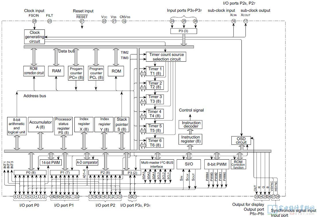

二、M37160M8-058FP内部方框图
