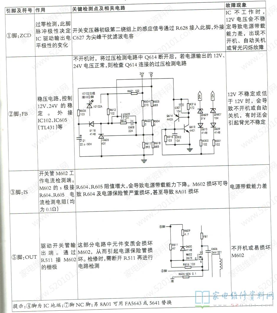

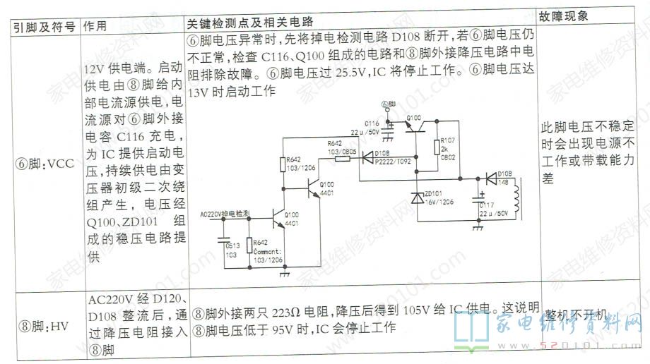

二、FA8A01N引脚功能(参考创维168P-L4U01-05电源板)

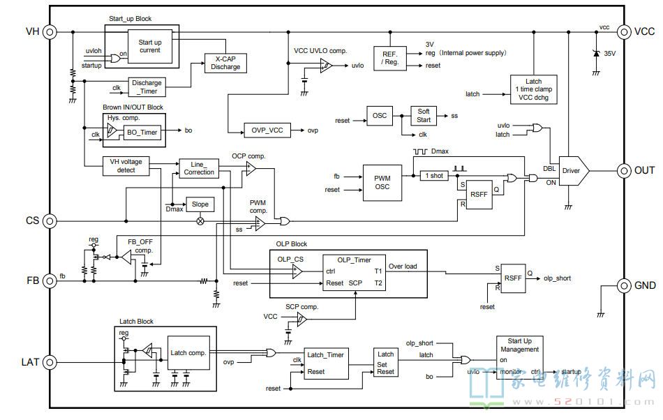

三、FA8A01N内部方框图

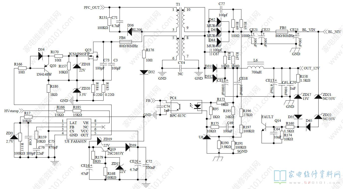

四、FA8A01N典型应用电路
下图是创维168P-L4U022-01电源PWM控制电路,其中,U8(FA8A01N)是新型驱动MOSFET的电源开关管集成电路,其中,T1为PWM变压器,Q23为PWM功率开关管,D42、D43、D44为整流二极管, R533为过流检测取样电阻,C616、C614为滤波电容,R503、R504、R617为取样电阻,D104、R606、R607、C607等元件组成尖峰吸收回路。
