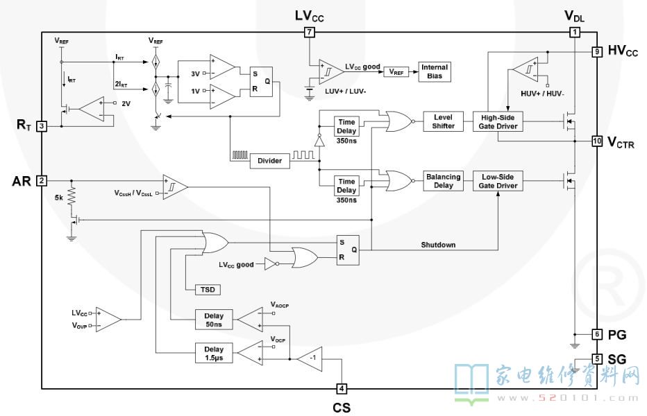

三、FSFR1700XSL内部方框图

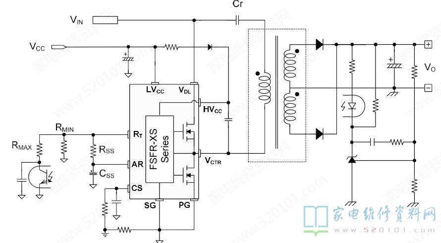

四、FSFR1700XSL典型应用电路
