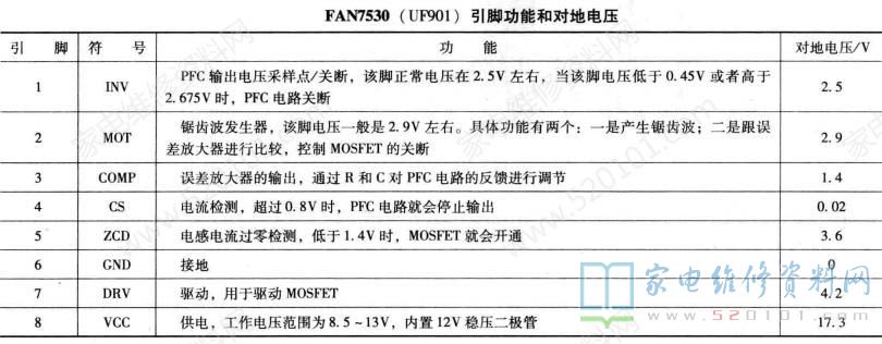

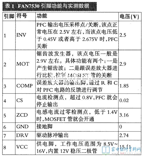

一、FAN7530引脚功能和实测电压值

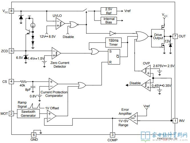

二、FAN7530内部方框图

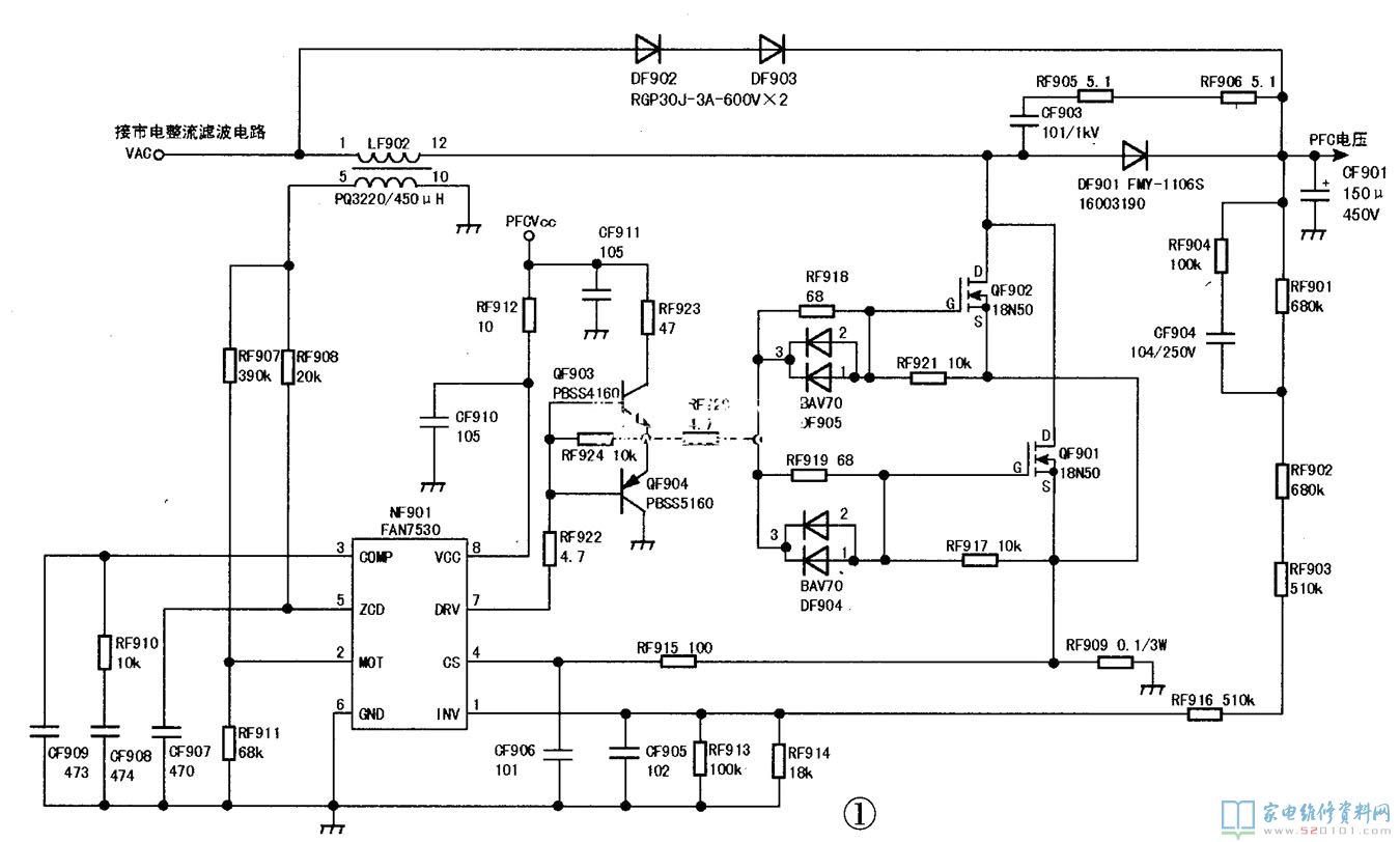

FAN7530在康佳LC42DS60液晶彩电中的应用电路如下图所示,AC220V市电经整流滤波后的脉动电压,经储能电感LF902送到PFC功率因数校正电路中开关管QF901、QF902的漏极;开机后,经待机控制电路送来的PFCVcc电压,加到FAN7530 (NF901)的⑧脚,为其提供工作电压,NF901启动工作,产生锯齿波脉冲电压,经内部电路处理后,从⑦脚输出激励脉冲,QF901、QF902工作于开关状态。
当QF901、QF902饱和导通时,市电电压由整流后的300V电压经电感LF902、QF901和QF902的D-S极到地,形成回路;当QF901、QF902截止时,300V电压经电感LF902、DF901、CF901到地,对CF901充电,同时,流过LF902的电流呈减小趋势,电感两端必然产生左负、右正的感应电压。这一感应电压与300V电压的直流分量叠加,在滤波电容CF901正端形成380V左右的PFC直流电压,这样不但提高了电源利用电能的效率,而且使得流过LF902的电流波形和输入电压的波形趋于一致,从而达到提高功率因数的目的。
PFC电路输出电压经RF901~RF903、RF916与RF913、RF914分压后,作为取样电压,从NF901的①脚输入;LF902的次级感应电压一路经RF907送到NF901的②脚,作为误差信号;另一路经RF908送到NF901的⑤脚,作为过零检测信号。上述取样和检测电压经内部比较放大后,进行对比与运算,确定输出端⑦脚的脉冲占空比,维持输出电压的稳定。在一定的输出功率下,当输入电压降低时,NF901的⑦脚输出的脉冲占空比变大,开关管QF901、QF902的导通时间延长,输出电压升高到正常值;当输入电压升高时,NF901的⑦脚输出的脉冲占空比变小,开关管QF901、QF902的导通时间缩短,输出电压降低到正常值。
FAN7530的⑧脚VCC供电送入端,设有电压检测电路,当该脚电压过低或过高时,内部保护电路启动,切断IC内部供电,达到保护目的。
FAN7530的①脚PFC输出电压取样输入端,内设误差放大器和采样点关断电路,该点正常电压在2.5V左右。当输入到①脚的取样电压低于0.45V或者高于2.675V时,PFC校正电路关断。
FAN7530的④脚为电流检测输入端,通过RF915对MOSFET开关管QF901、QF902的漏极电阻RF909两端电压进行检测。RF909两端的电压降反映了PFC电路电流的大小,当MOSFET开关管QF901、QF902电流过大时,RF909两端的电压降随之增大,FAN7530的④脚电压超过0.8V,PFC就会停止输出。
