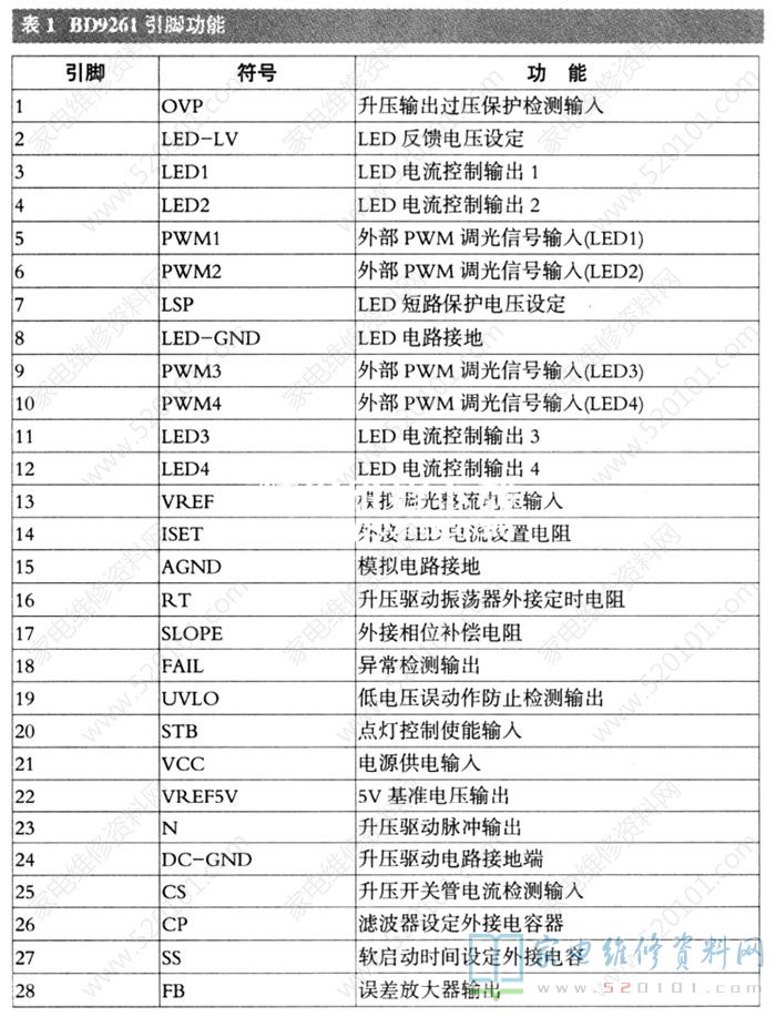

概述:BD9261(BD9261FP)是罗姆公司(ROHM Semiconductor)出品的一款4通道LED控制芯片,其内含升压驱动电路和均流控制电路两部分,设有稳压器、振荡器、逻辑控制电路、放大驱动电路、电流控制电路、过流、过压检测和保护电路等。BD9264与BD9261的引脚功能和内部电路基本相同的。
一、BD9261引脚功能和实测电压值

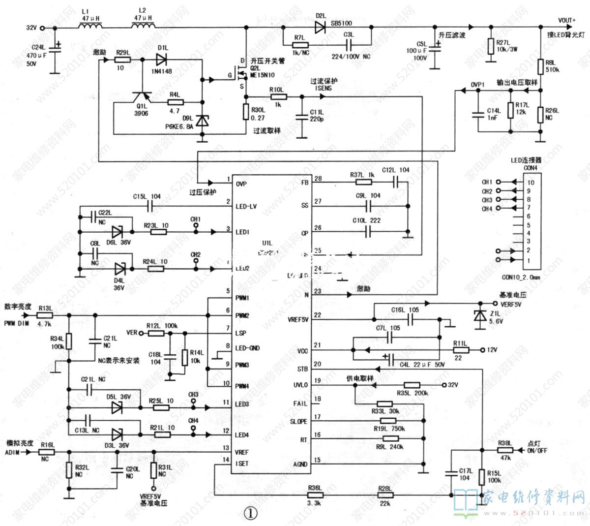

二、BD9261典型应用电路
如上图所示,以海尔JSL4065-050型电源板的LED背光灯驱动电路为例进行说明,该板主要由驱动控制电路BD9261(U1L),开关管Q2L,储能电感L1、L2,续流二极管D2L、滤波电容C5L组成,如图1所示。遥控开机后启动工作,将输入的32V电压进行升压,然后供给4路LED背光灯串。以U1L为核心的控制电路对各路LED灯串电流进行均流控制,确保LED发光均匀稳定。
1、启动与升压
二次开机后,主开关电源输出的32V电压经储能电感LL、L2加到升压开关管Q2L的D极,同时经续流二极管D2L向升压滤波电容C5L充电;同时,主开关电源输出的L2V电压供给ULL的⑧脚,为ULL供电;主板送来的点灯ON/OFF控制电压(高电平)经R38L送到ULL的20脚;PWM DIM数字调光信号经RL3L送到ULL的⑤、⑥、⑨、12脚,ULL内部振荡电路启动,振荡频率与L6脚外接电阻R9L有关。
ULL启动后,从22脚输出5V参考电压为内外电路供电,并从23脚输出升压驱动脉冲,使Q2L工作于开关状态。Q2L导通时,相当于开关短接,32V电压经L1、L2、Q2L的D-S极及电阻R30L到地,在L1、L2中产生感应电压并储能;此时续流二极管D2L因正极电压低于负极电压而截止,LED背光灯由升压滤波电容C5L两端电压供电。
当Q2L截止时,相当于开关断开,32V电压和L1、L2中产生的感应电压叠加,经D2L向C5L充电,并同时经连接器CON4的①、②脚为4路LED背光灯串供电。
2、恒流控制
U1L的12、11、④、③脚通过连接器CON4的⑦~12脚接4路LED灯串的负极。U1L根据这几个端口的电压来检测LED灯串的电流,并与内部的设定电流进行比较,然后对各路LED灯串电流进行均流控制,以达到恒流控制的目的。
3、亮度调整
PWM DIM调光电压经R13L送到U1L的⑤、⑥、⑨、12脚,分别对U1L内部LED1~LED4的电流控制电路进行控制,最后从③、④、11、12脚输出,调整背光灯串CH1、CH2、CH3、CH4回路电流间歇导通的时间长短,以达到调整背光源亮度的目的。
4、保护电路
(1)升压开关管过流保护
U1L的25脚为升压开关管过流检测输入端。升压开关管Q2L的S极电阻R30L为过流取样电阻,其两端的电压反映了流过Q2L电流的大小。当流过Q2L的电流过大,使U1L的25脚电压达到保护闹值时,IC内部过流保护电路启动,关断23脚输出的升压驱动脉冲,背光灯电路停止工作。
(2)输出电压过压保护
U1L的①脚为过压、短路保护OVP输入端。升压电容C5L两端的电压经R8L与R26L、R27L分压后得到OVP1电压,送到U1L的①脚。当升压电路输出电压过高使U1L的①脚电压超过设定值时,内部过压保护电路启动,停止输出升压脉冲。
当升压输出负载电路发生短路故障,反馈到U1L的①脚电压小于设定值时,内部短路保护电路启动,停止输出升压脉冲。
(3)LED背光灯异常保护
4条灯串回路(CH1~CH4)电流取样电压送到U1L的③、④、11、12脚,U1L根据各路LED灯串的电流反馈电压,对LED灯串供电电压和灯串电流进行调整。当某路LED灯串发生开路或短路故障时,则U1L对应的端口电压会超出预设范围,U1L由此判断灯条有故障,于是停止输出升压脉冲。
