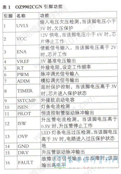

二、OZ9902CGN引脚功能

本电路如下图所示,开机后,OZ9902CGN的②脚得到12V电压,接着主板发出BLON高电平信号送给③脚,0Z9902CGN的15脚发出驱动脉冲,QW2进入开关状态,然后将80V电压升压到100V,供给灯条;OZ9902CGN 的⑥脚接收到主板发出的PWM调光信号,11脚按调光信号占空比驱动恒流控制管QW3。OZ9902CGN的①脚是80V电压检测端,该电压过低时芯片会进入欠压保护状态,10脚为检测灯条电流,12脚检测升压管的工作电流,13脚检测灯条+端电压(LED+),当LED+电压超过180V时OZ9902CGN会进入过压保护状态。OZ9902CGN的⑦脚,通过R608、R629从④脚(5V基准电压输出)分得固定的2.5V电压,即模拟调光功能(未用)。
