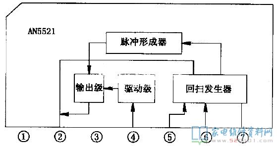

二、AN5521内部方框图

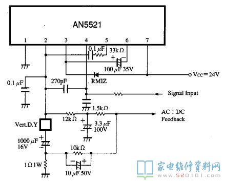

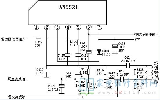

三、AN5521典型应用电路
