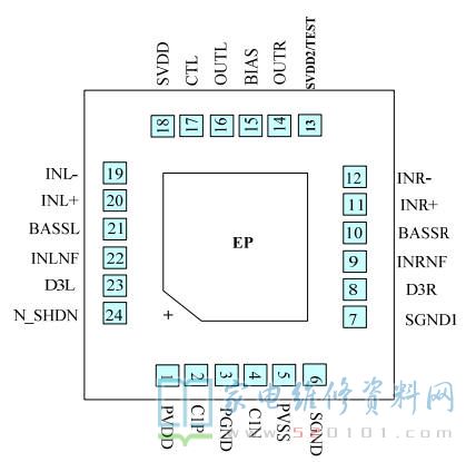

二、HT97230引脚功能
| 管脚 | 引脚名称 | 功能 |
| 1 | PVDD | 电荷泵电源输入。用 1uF 旁路至 PGND。 |
| 2 | C1P | 正飞行电容连接。在 C1P 和 C1N 之间连接一个 1uF 电容。 |
| 3 | PGND | 电源地。在系统接地层将 PGND 和 SGND 连接在一起。 |
| 4 | C1N | 负飞电容连接。在 C1P 和 C1N 之间连接一个 1uF 电容。 |
| 5 | PVSS | 负电荷泵输出。用 1uF 旁路至 PGND。 |
| 6 | SGND | 信号地。在系统接地层将 PGND 和 SGND、SGND1 连接在一起。 |
| 7 | SGND1 | 信号地。在系统接地层将 PGND 和 SGND、SGND1 连接在一起。 |
| 8 | D3R | 3D 控制引脚。 |
| 9 | INRNF | 右声道反馈。 |
| 10 | BASSR | 右声道低音控制输出。 |
| 11 | INR+ | 右正极性输入 |
| 12 | INR- | 右负极性输入 |
| 13 | SVDD2 /TEST | 信号路径电源输入。用 1uF 旁路至 PGND。直接连接到 PVDD。 |
| 14 | OUTR | 右直接驱动输出 |
| 15 | BIAS | 内部供应节点。以 0.1uF 旁路至 PGND。 |
| 16 | OUTL | 左直接驱动输出 |
| 17 | CTL | 3D 和低音功能控制。 |
| 18 | SVDD | 信号路径电源输入。用 1uF 旁路至 PGND。直接连接到 PVDD。 |
| 19 | INL- | 左负极输入 |
| 20 | INL+ | 左正极性输入 |
| 21 | BASSL | 左声道低音控制输出。 |
| 22 | INLNF | 左声道反馈。 |
| 23 | D3L | 3D 控制引脚。 |
| 24 | N_SHDN | 低电平有效关断。将 N_SHDN 驱动为高电平以进行正常操作。 |
| EP | 外露焊盘。连接到系统接地层。 |

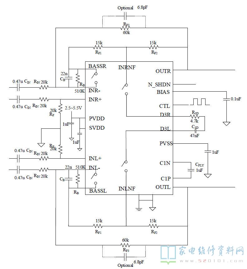

三、HT97230内部方框图

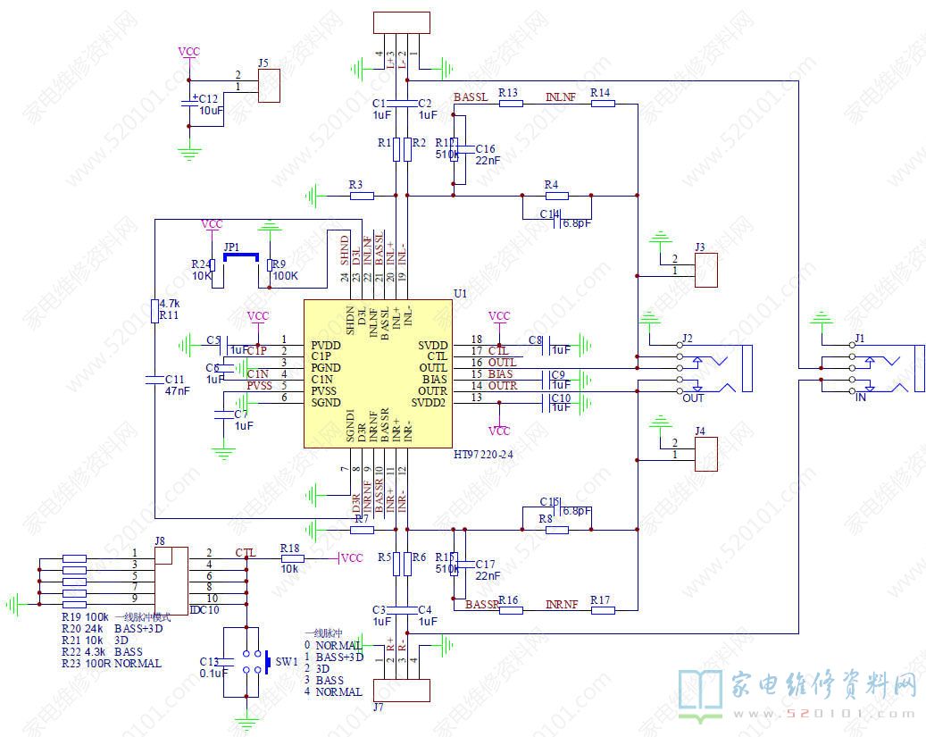

四、HT97230典型应用电路
