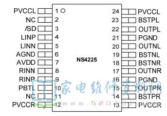

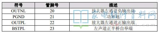

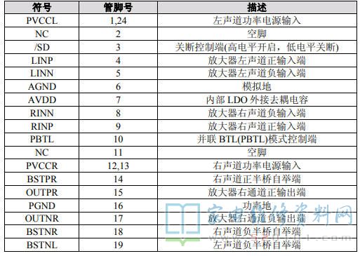

二、NS4225引脚功能

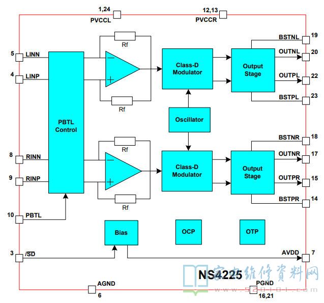

三、NS4225内部方框图

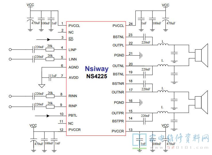

四、NS4225典型应用电路

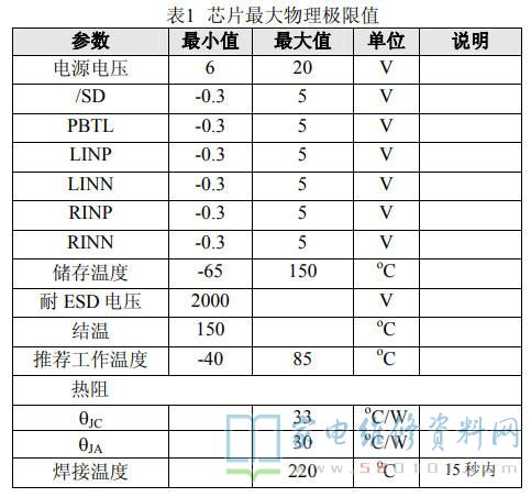

五、NS4225极限电气参数
