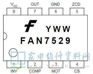

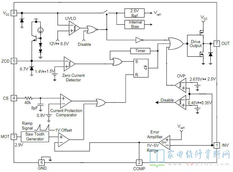

概述:FAN7529是飞兆半导体出品的一款有源功率因数校正 (PFC) 控制器,它适用于在临界导通模式 (CRM) 下运行的升压 PFC 应用。 它使用电压模式PWM,将内部斜坡信号与误差放大器输出进行比较,以产生MOSFET关断信号。 由于电压模式 CRM PFC控制器不需要整流后的交流线电压信息,它节省了电流模式 CRM PFC控制器所需的输入电压检测网络的功率损耗。FAN7529提供了许多保护功能,例如过压保护、 开路反馈保护、过流保护和欠压锁定保护。FAN7529采用8引脚DIP封装工艺。
一、FAN7529功能和特性
1、低总谐波失真 (THD)
2、精确的可调节输出过压保护
3、开路反馈保护和禁用功能
4、零电流检测器
5、150μs 内部启动定时器
6、MOSFET 过流保护
6、具有 3.5V 迟滞的欠压锁定
7、低启动 (40μA) 和工作电流 (1.5mA)
8、具有高状态钳位的图腾柱输出
9、+500/-800mA 峰值栅极驱动电流
10、8-Pin DIP 或 8-Pin SOP

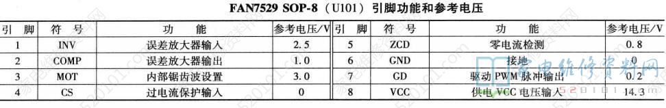

二、FAN7529引脚功能和实测电压值
三、FAN7529内部方框图
