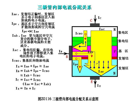

1.发射区向基区注入载流子的过程
    由于发射结外加正向电压,发射区的电子载流子源源不断地注入基区,基区的多数载流子空穴,也要注入发射区。如图Z0116所示,二者共同形成发射极电流IE。但是,由于基区掺杂浓度比发射区小2~3个数量级,注入发射区的空穴流与注入基区的电子流相比,可略去。
2. 载流子在基区中扩散与复合的过程
    由发射区注入基区的电子载流子,其浓度从发射结边缘到集电结边缘是逐渐递减的,即形成了一定的浓度梯度,因而,电子便不断地向集电结方向扩散。由于基区宽度制作得很小,且掺杂浓度也很低,从而大大地减小了复合的机会,使注入基区的95%以上的电子载流子都能到达集电结。故基区中是以扩散电流为主的,且扩散与复合的比例决定了三极管的电流放大能力。
3.集电区收集载流子的过程
    集电结外加较大的反向电压,使结内电场很强,基区中扩散到集电结边缘的电子,受强电场的作用,迅速漂移越过集电结而进入集电区,形成集电极电流Inc。另一方面,集电结两边的少数载流子,也要经过集电结漂移,在c,b之间形成所谓反向饱和电流ICBO,不过,ICBO一般很小,因而集电极电流
       INC ICBO ≈ INC           GS0105
    同时基极电流
      IB = IPB IE -ICBO≈IPB - ICBO    GS0106
    反向饱和电流ICBO与发射区无关,对放大作用无贡献,但它是温度的函数,是管子工作不稳定的主要因素。制造时,总是尽量设法减小它。

1.电流分配关系
    由图Z0116可知,三极管三个电极上的电流组成如下:
发射极电流IE
     IE=INE+IPE ≈INE        GS0107
基极电流IB
     IB = IPB IPE - ICBO ≈IPB - ICBO
集电极电流IC
     IC=INC ICBO≈ INC
同时由图Z0116也可看出
      INE= INC +IPB        GS0108
由以上诸式可得到
     IE=IC+ IB          GS0109
    它表明,发射极电流IE按一定比例分配为集电极电流Ic和基极电流 IB 两个部分,因而晶体三极管实质上是一个电流分配器件。对于不同的晶体管,尽管IC与IB的比例是不同的,但上式总是成立的,所以它是三极管各极电流之间的基本关系式。
