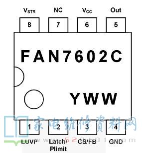

二、FAN7602C引脚功能
| 管脚 | 符号 | 名称 | 功能描述 | 电压(v) | 黑表笔接地(kΩ) | 红表笔接地(kΩ) |
| 1 | LUVP | 交流输入电压欠压保护脚 | 当此脚电平低于2V时,芯片停止输出 | 5.8 | 8 | 40 |
| 2 | plimit | 功率限定脚 | 当此脚电平高于4V时,芯片停止输出,当芯片的vCC电压低干5v时,此脚自动复位,本机接地 | 0 | 0 | 0 |
| 3 | cs | 电流检测 | 电流检测脚、取样反馈输入脚 | 0.88 | 800Ω(RX100挡 ) | 1(Rx100挡) |
| 4 | Cnd | 集成电路接地端 | 芯片内部地 | 地 | 地 | 地 |
| 5 | Drv | 驱动脉冲 | 驱动脉冲输出脚 | 0.99 | 6 | 6 |
| 6 | Vcc | 集成电路电源 | 该引脚外部连接一个典型值为10μF的电容 | 13.8 | 6 | 70 (R x10k挡) |
| 7 | NC | 空脚 | 空脚 | 空脚 | 空脚 | 空脚 |
| 8 | HV | 高压启动脚 | 该引脚连到高压干线上,可向(6)脚Vcc电容注入一恒定电流 | 384 | 8 | 400 (Rx10k挡 ) |

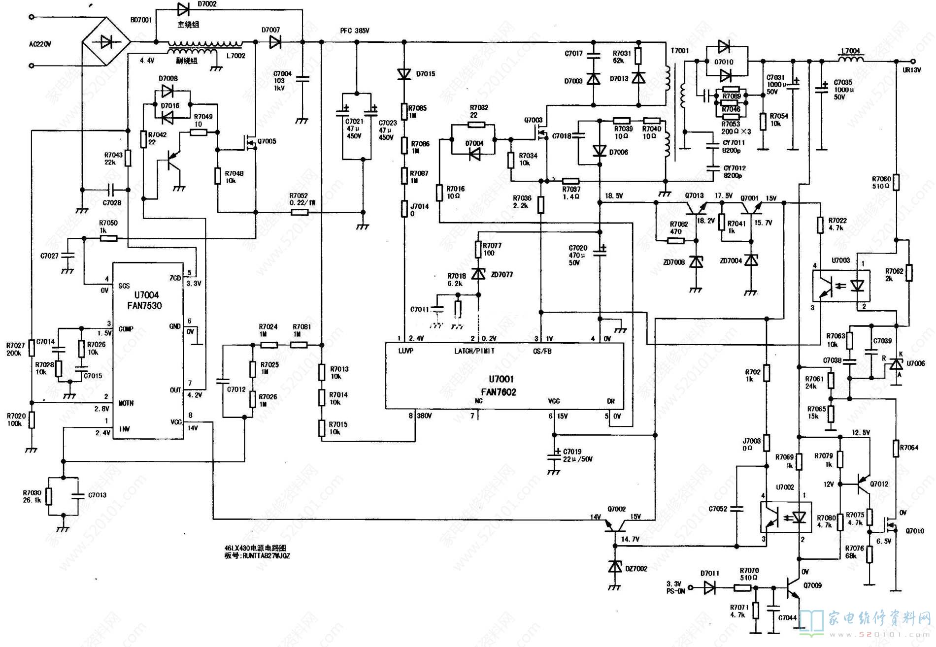

四、FAN7602C典型应用电路
1、在液晶电视电源板中的应用
2、在夏普LCD-46LX430液晶电视中的应用
