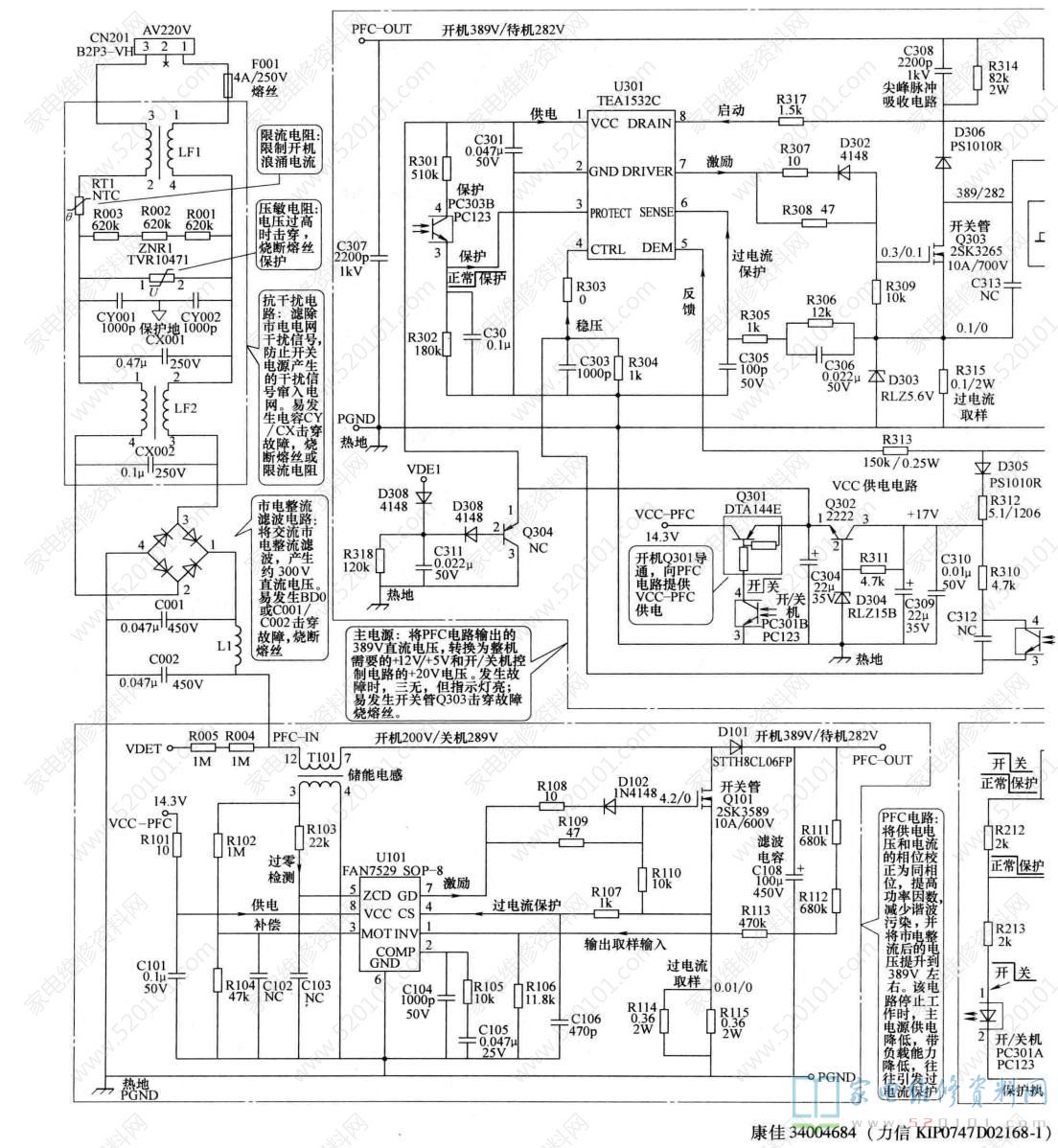

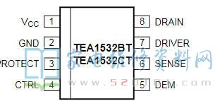

二、TEA1532C引脚功能和实测电压值

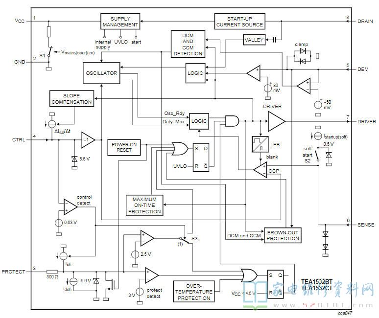

三、TEA1532C内部方框图
四、TEA1532C典型应用电路
