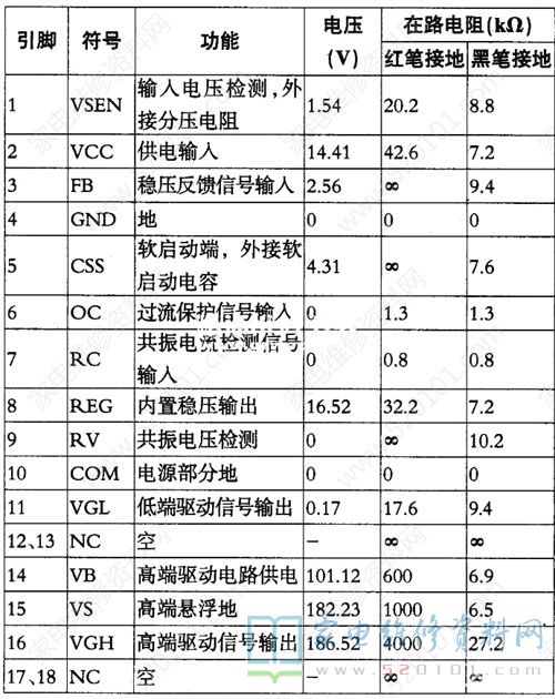

一、SSC9502S引脚功能与实测电压值(在长虹FSP368-4F04电源板中实测)

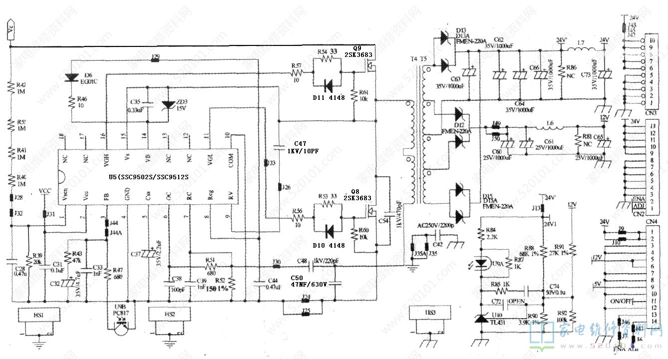

二、SSC9502S应用电路分析
上图是一款液晶电视DC-DC变换电路原理图,其中U5(SSC9502S)是DC-DC变换控制集成电路;D10、D11是钳位二极管(用于脉冲整形);Q8、Q9(2SK3683)是MOS功率开关管;T4、T5是脉冲开关变压器;C47是微分电容;C50是功率输出交流耦合电容;C54是共振电容;R42、R55、R41、R40、R39、R42、R55、R41、R40、R39是输入电压取样电阻;C37是软启动延时电容;D6、R46、C35组成自举升压电路;R52是过流检测取样电阻;R88、R90是24V取样电阻;R91、R92是12V取样电阻;U9(PC817)是稳压用光电耦合器;U10(TL431)是具有精密电压基准的稳压集成电路。
(1)基本工作过程
当主板CPU给电源板送来开机信号后,控制电路会将供电VCC送到U5的②脚,②脚输入的供电被内部电路检测到为正常时,启动电路启动,稳压电路产生各种工作供电,同时,Ul的①脚输入的电压被内部电路检测到为正常时,主逻辑电路使振荡电路开始振荡,经过软启动电路延时之后,振荡产生的信号分别经过高端和低端驱动电路的驱动,送往Q9、Q8、T4、T5等元件组成的功率输出电路,进行DC-DC变换。
(2)稳压工作过程
当由于某些原因使得D12整流、C60滤波(12V)或D13整流、C63滤波(24V)输出的电压偏高时,此偏高的电压经R88、R90或R91、R92取样,U10的误差放大,U9耦合,给U5的3脚内部的反馈控制电路一个反馈电压,此控制电路会根据反馈信息调整驱动信号的占空比,使功率开关管的接通时间变短,从而使输出的电压下降到正常值。当由于某些原因使得D12整流、C60滤波(12V)或D13整流、C63滤波(24V)输出的电压偏低时,其稳压过程与上述相反。

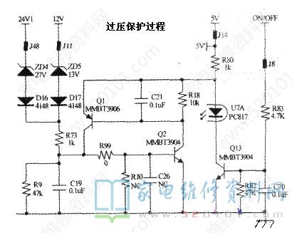

(3)过压保护过程
DC-DC变换电路的过压保护电路原理图如下图所示,当DC-DC变换电路输出的12V或24V电压之一偏高太多时,它会齐纳击穿ZD4或ZD5,送到Q2的基极,使Q2导通,光电耦合器U7的供电将被拉低很多而无法工作,即PFC、DC-DC变换控制集成电路得不到供电而无法工作,从而实现保护。
(4)过流保护过程
当由于某些原因使得功率输出回路电流过大时,此大电流经R52取样,R51、C38积分,送到U5的⑥脚,内部的过流检测电路会控制主逻辑电路,使功率输出电路得不到驱动信号,同时,流检测电路还会启动过流待机功能,使内部电路停止工作,从而实现保护。
(5)过载保护过程
当DC-DC变换电路的负载过重时,电路输出的电压将偏低很多,经过稳压反馈电路的反馈,使得U5的③脚的电压上升。当③脚的电压达到1.52V或1.83V或2.35V门阀值时,⑤脚外接电容的放电电流会改变,振荡器的振荡频率会上升,从而抑制输出。
