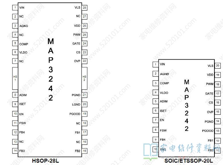

二、MAP3242引脚功能
| 引脚名称 | 28引脚HSOP管脚 | 20引脚TSSO管脚P | 20引脚SOIC管脚 | 引脚功能 |
| VIN | 1 | 1 | 1 | 电源输入。需要外部输入电容。 |
| AGND | 3 | 2 | 2 | 模拟地 |
| COMP | 5 | 3 | 3 | 内部误差放大器补偿 |
| VLDO | 6 | 4 | 4 | 内部 5V 稳压器输出。需要外部电容器来稳定稳压器 |
| ADIM | 8 | 5 | 5 | 设置 LED 电流通过外部直流电压 |
| ISET | 9 | 6 | 6 | LED电流参考电阻的设置 |
| EN | 10 | 7 | 7 | 启用.ActiveHigh。 |
| FSW | 11 | 8 | 8 | 设置升压器开关频率 |
| FB4 | 12 | 9 | 9 | 用于 Ch4 的 LED 电流吸收器 |
| FB3 | 14 | 10 | 10 | 用于 Ch3 的 LED 电流吸收器 |
| FB2 | 15 | 11 | 11 | 用于 Ch2 的 LED 电流吸收器 |
| FB1 | 17 | 12 | 12 | 用于 Ch1 的 LED 电流吸收器 |
| PGOOD | 19 | 13 | 13 | 电源状态开漏输出(正常:开路,保护:内部GND) |
| LGND | 20 | - | - | LED电流沉地 |
| PGND | 21 | 14 | 14 | 电源地 |
| OVP | 22 | 15 | 15 | 输出过压检测 |
| CS | 23 | 16 | 16 | 外部升压电流检测 |
| GATE | 24 | 17 | 17 | 用于外部升压 MOSFET 的栅极驱动器输出 |
| PWM | 25 | 18 | 18 | PWM信号输入调光 |
| VDD | 26 | 19 | 19 | 内部 10V 稳压器输出。需要外部电容器来稳定稳压器 |
| VLS | 28 | 20 | 20 | 通过外部直流电压设置 LED 短路检测电平 |
| - | 2,4,7,13,16,18,27 | - | - | 空 |
| - | HS1,2 | - | - | 连接到GND用于散热目的 |
| - | - | ExposedPAD | - | 通过多个过孔连接到GND用于散热目的 |

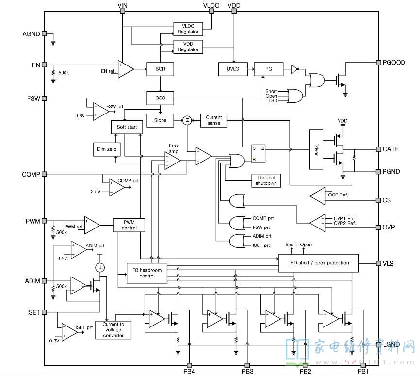

三、MAP3242内部方框图

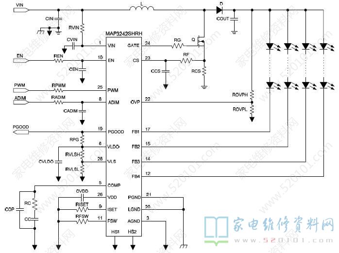

四、MAP3242典型应用电路
