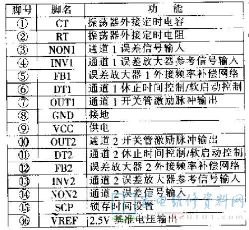

概述:FP1451是一款PWM电源控制芯片,它是由基准电源、振荡器、误差放大器、定时锁存器、欠压保护电路和PWM比较器等部分组成,FP1451引脚和BA9741F基本上相同。FP1451采用双列16引脚SOP封装工艺。
一、FP1451引脚功能

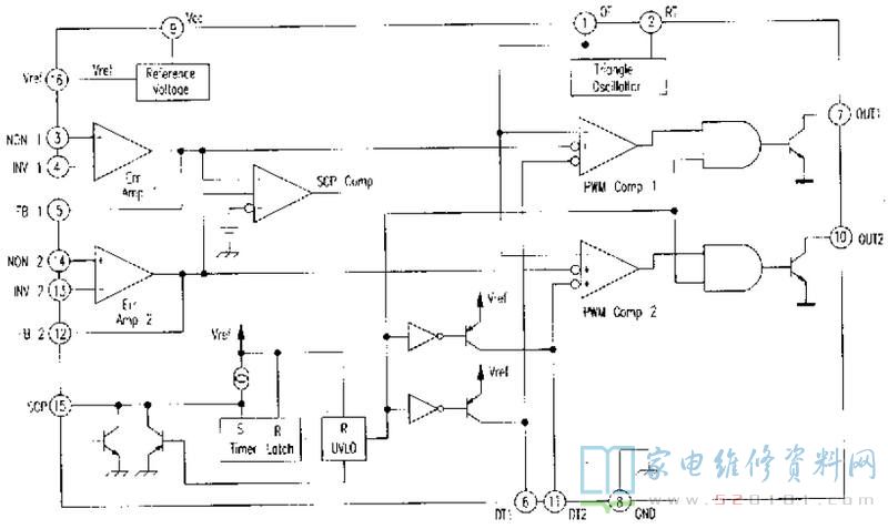

二、FP1451内部方框图

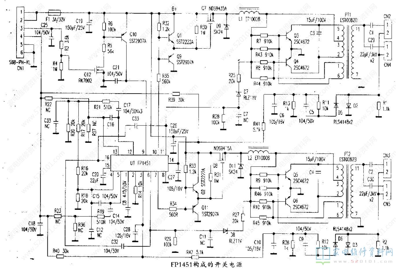

三、FP1451典型应用电路
上图是ACER宏碁ALS32型LCD显示器的开关电源电路,该机采用了由O3 、Q5、Q5 、Q6和PT1,PT2等构成的两套完全相同的高压逆变电路,而由FP1451和Q7、Q8等元件构成的两套降压型开关电源实际足为这两套高压逆变电路供电的。按照习惯我们可称它们输出的电压为B+电压。
