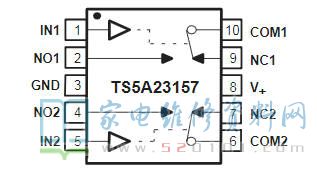

二、TS5A23157引脚功能
| 管脚 | 引脚名称 | 引脚功能 |
| 1 | IN1 | 用于将 COM 端子连接到 NO 或 NC 端子的数字控制引脚 |
| 2 | NO1 | 常开端子 |
| 3 | GND | 数字地 |
| 4 | NO2 | 常开端子 |
| 5 | IN2 | 用于将 COM 端子连接到 NO 或 NC 端子的数字控制引脚 |
| 6 | COM2 | 普通端子 |
| 7 | NC2 | 常闭端子 |
| 8 | V+ | 电源 |
| 9 | NC1 | 常闭端子 |
| 10 | COM1 | 普通端子 |

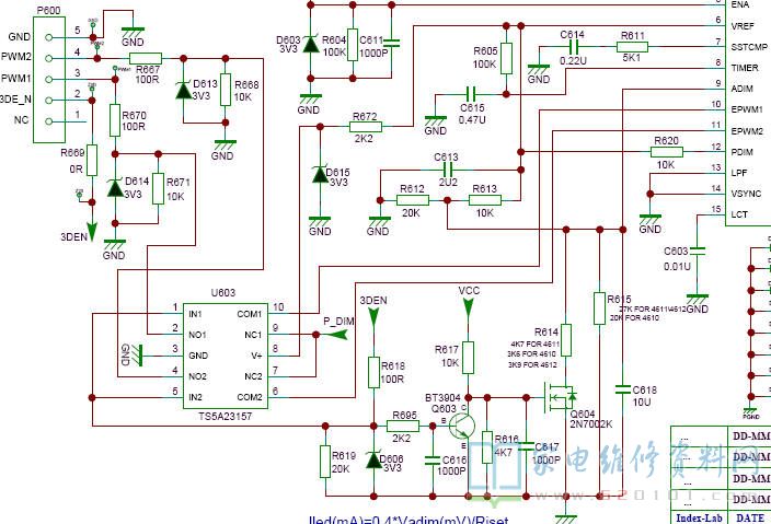

三、TS5A23157典型应用电路(来自TCL DRF系列驱动板)
