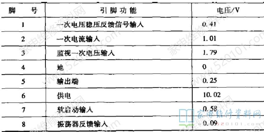

一、TDA4605-3引脚功能和实测电压值

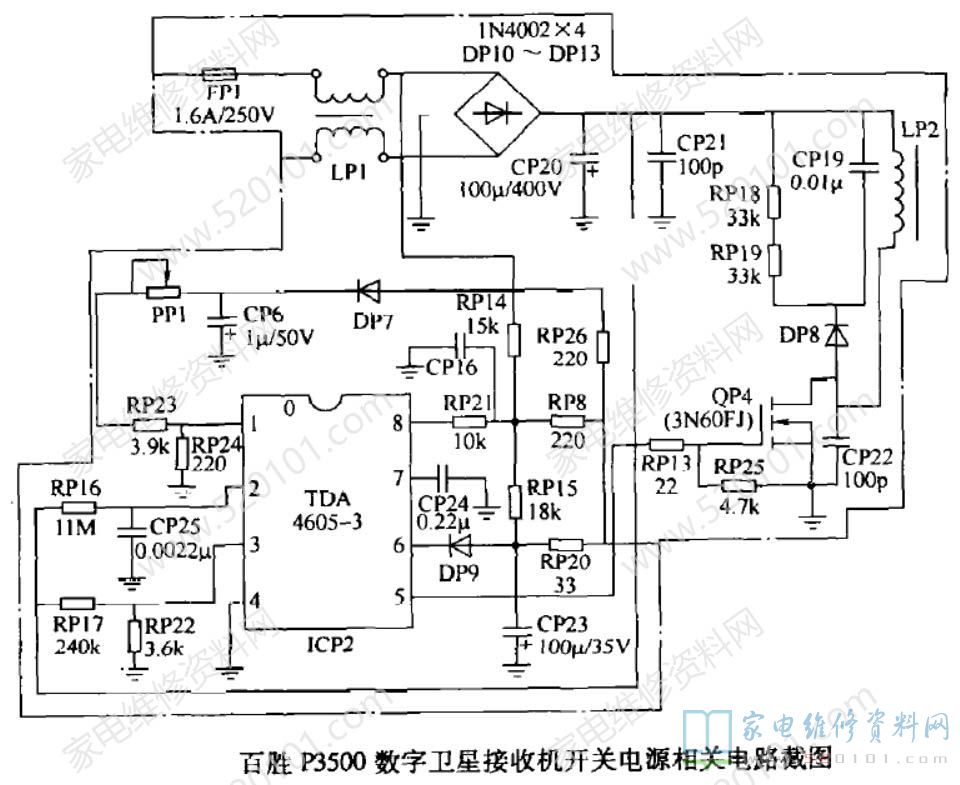

三、TDA4605-3典型应用电路(在百胜3500数字卫星接收机开关电源电路中的应用)
