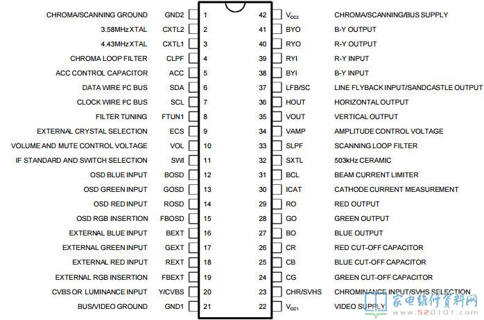

二、STV2116引脚功能和实测电压
| 脚号 | 有信号电压/V | 正向电阻/KΩ | 反向电阻/KΩ | 引脚功能 |
| 1 | 0 | 0 | 0 | 地 |
| 2 | 7 | 12 | 17 | 外接晶振 |
| 3 | 3.4 | 12 | 17 | 外接晶振 |
| 4 | 2.6 | 12 | 20 | PLL环路滤波 |
| 5 | 2 | 12 | 20 | 自动消色控制 |
| 6 | 3 | 10 | 18 | 数据线 |
| 7 | 2.6 | 10 | 18 | 时钟线 |
| 8 | 3.8 | 12 | 16 | 色度信号带通及陷波调整虑波器 |
| 9 | 0 | 12 | 20 | 控制晶振 |
| 10 | 空 | 12 | 20 | 音量控制输出 |
| 11 | 空 | 10 | 20 | AV |
| 12 | 0.8 | 12 | 22 | 字符B输入 |
| 13 | 0.8 | 12 | 22 | 字符G输入 |
| 14 | 1.2 | 12 | 22 | 字符R输入 |
| 15 | 0 | 1.5 | 1.5 | 字符消隐输入 |
| 16-19 | - | - | - | 未用 |
| 20 | 3.4 | 12 | 18 | 亮度信号或视频信号输入 |
| 21 | 0 | 0 | 0 | 地 |
| 22 | 8 | 6 | 7 | 电源 |
| 23 | 1.4 | 12 | 13 | 色度信号和视频信号输入 |
| 24-26 | 0 | 12 | 18 | 接箝位电容 |
| 27 | 3.2 | 2 | 2 | B |
| 28 | 3.4 | 2 | 2 | G |
| 29 | 3.4 | 2 | 2 | R |
| 30 | 3.4 | 10 | 12 | CUT-OFF控制反馈输入 |
| 31 | 4.2 | 12 | 16 | ABL控制输入 |
| 32 | 2 | 11 | 15 | 外接行振荡晶振 |
| 33 | 3.8 | 12 | 17 | 行振荡晶振AFC电路 |
| 34 | 12 | 20 | 场幅控制 | |
| 35 | 6.2 | 12 | 20 | 场输出 |
| 36 | 3.6 | 2 | 2 | 行振荡脉冲输出 |
| 37 | 0.6 | 8 | 8 | 行AFC电压输入 |
| 38 | 2.3 | 12 | 17 | B-Y信号输入 |
| 39 | 2.2 | 12 | 18 | R-Y信号输入 |
| 40 | 5 | 12 | 20 | R-Y信号输出 |
| 41 | 5 | 12 | 20 | B-Y信号输出 |
| 42 | 8 | 5 | 5 | 电源 |

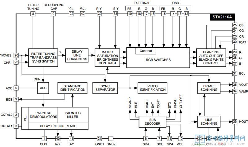

二、STV2116内部方框图

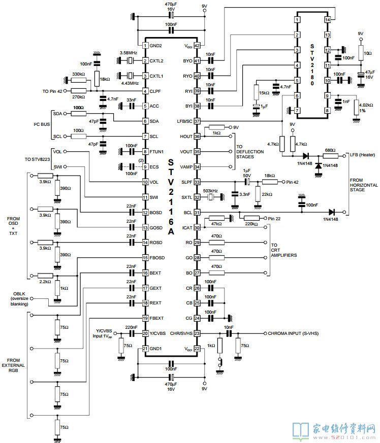

三、STV2116典型应用电路
