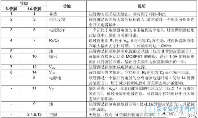

二、UC3844引脚功能
1、双列8脚直插式引脚功能
①输入补偿、②电压反馈、③电压传感、④外接定时元件、⑤地、⑥输出、⑦电源电压Vcc、⑧基准电压输入。

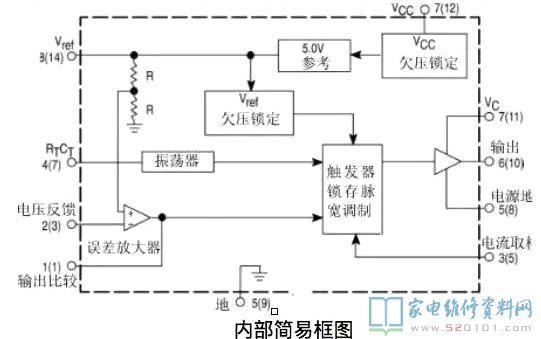

三、UC3844内部方框图
如上图所示,它的输入端口,为保证其它电路工作,电源电压不能过低,所以这里有欠压保护,一旦电源电压不够,内部不能输出5V参考电压,欠压锁定就会触发产生一个电平关闭脉宽调制输出,从而使驱动输出一直为低电平;8脚输出一个稳定的5V参考电源,通过这个电压外部经过RC电路的充放电,可实现一个频率可调的三角波振荡器,并作为一路输入给脉宽发生器;
1脚和2脚分别为误差放大器的输出端和负输入端,作为电压反馈信号进行脉宽调制;3脚为电流采样输入端,图中显示也参与了脉宽调制工作,脉宽调制触发器经过一些逻辑电路由6脚输出,控制后面电路占空比。

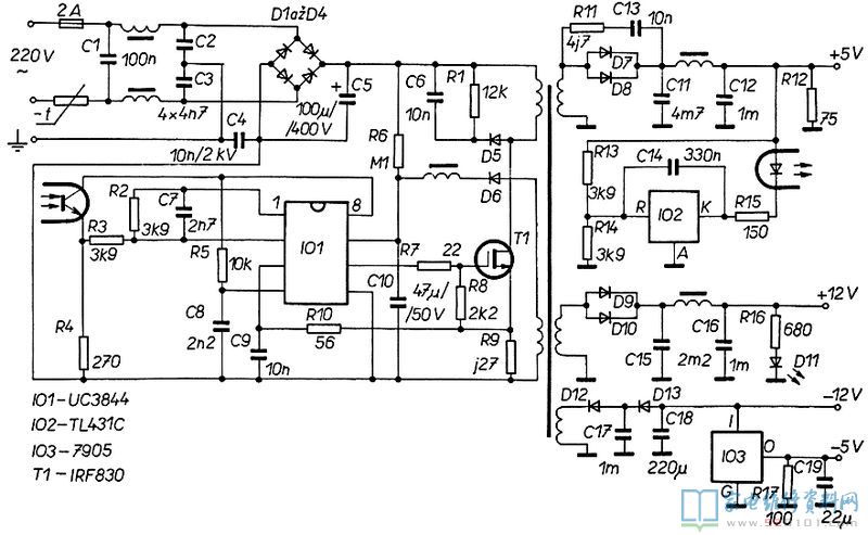

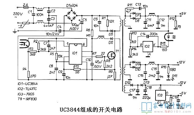

1、UC3844组成的60W开关电源电路
2、用UC3844组成的变频器开关电源电路
如上图所示,变频器开关电源主要包括输入电网滤波器、输入整流滤波器、变换器、输出整流滤波器、控制电路、保护电路。我们公司产品开关电源电路如下图,是由UC3844组成的开关电路:
