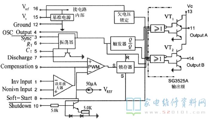

概述:SG3525A是一款单片集成PWM控制芯片,它的内部主要由基准电源、误差放大器、振荡器、PWM比较器、触发器、输出电路等组成,SG3525A采用16脚DIP封装工艺。SG3525A可以和KA3525A互换。

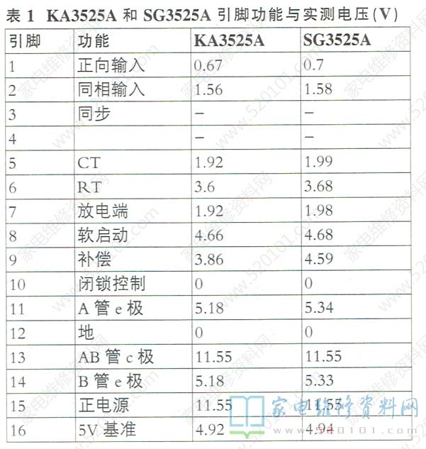

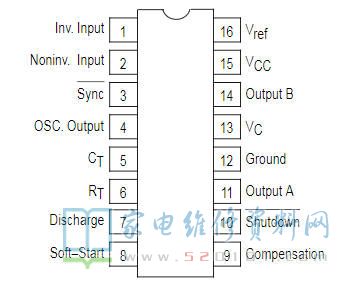

二、SG3525A引脚功能和实测电压值
三、SG3525A内部方框图

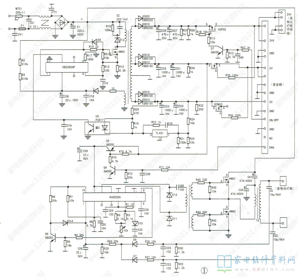

四、SG3525A典型应用电路
