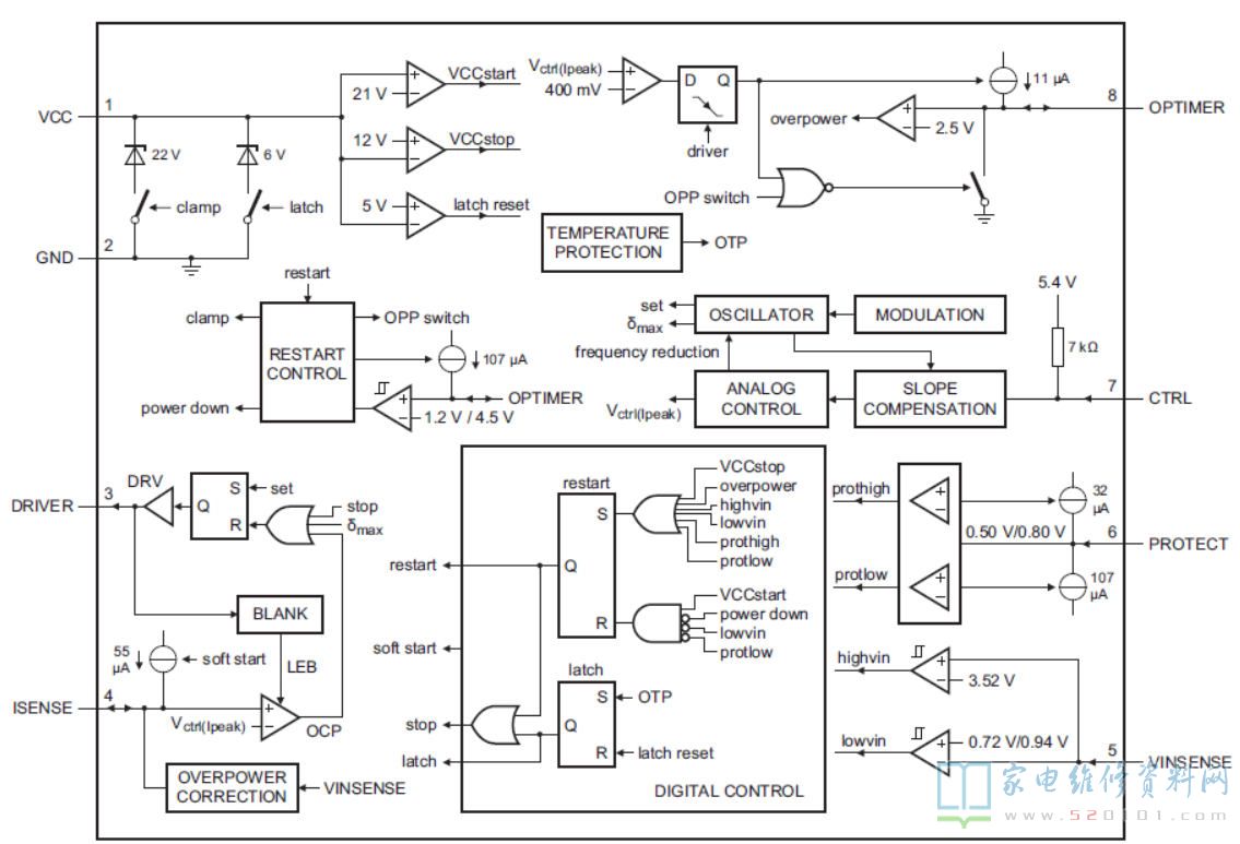

概述:TEA1733是恩智浦半导体出品的一款低功率AC-DC转换控制芯片,它适用于绝大部分功耗不超过75W的开关电源,所以广泛应用在液晶彩电、液晶显示器和上网本、LCD监视器、打印机的适配器等电路内。TEA1733支持断续导通模式(DCM)和连续导通模式(CCM)。高输出功率下的固定频率(65kHz)操作结合低输出功率下的降频运行,可以降低功耗,提高开关电源的工作效率。另外,它内置过功率保护(OPP)、输入欠压保护(UVP)、过压保护(OVP)和过热保护(OTP)。因TEA1733内置的频率抖动功能可以降低电磁干扰(EMI),所以由它为核心构成的电源电路不需要设置PFC电路,不仅简化了电路结构,而且降低了成本和IP板的故障率。TEA1733采用8引脚DIP封装工艺。

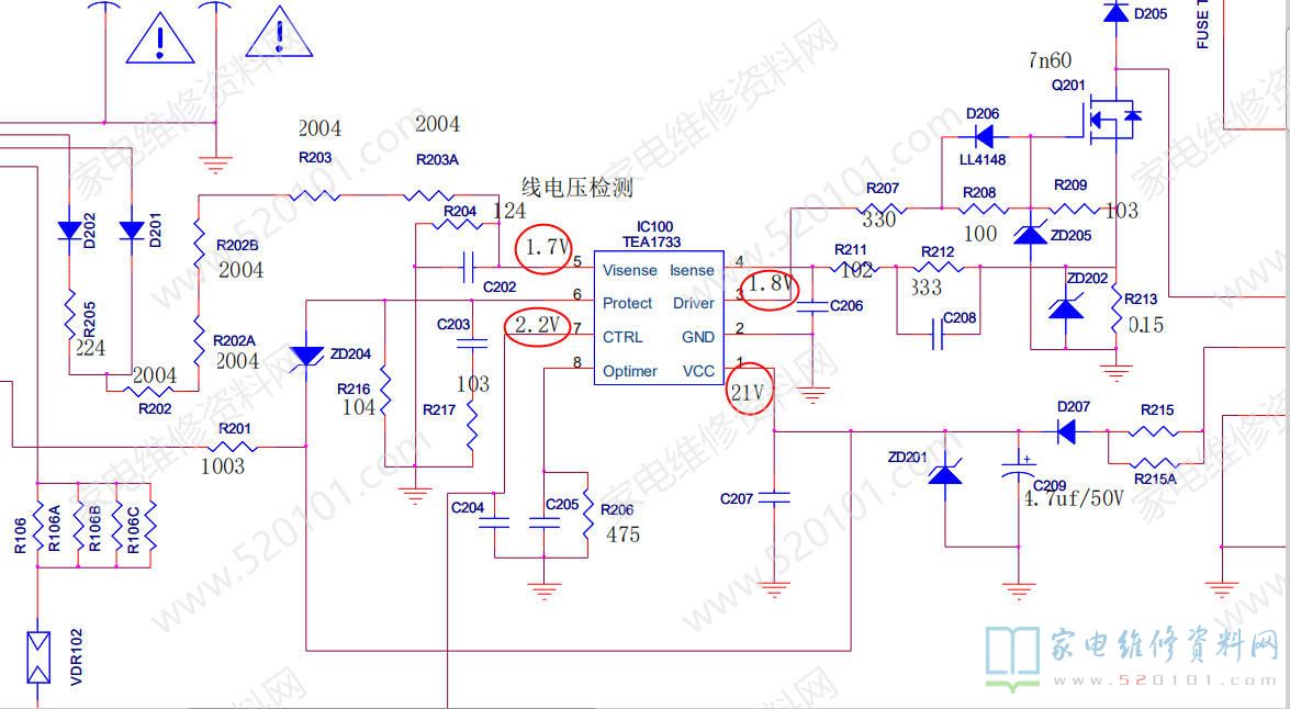

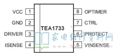

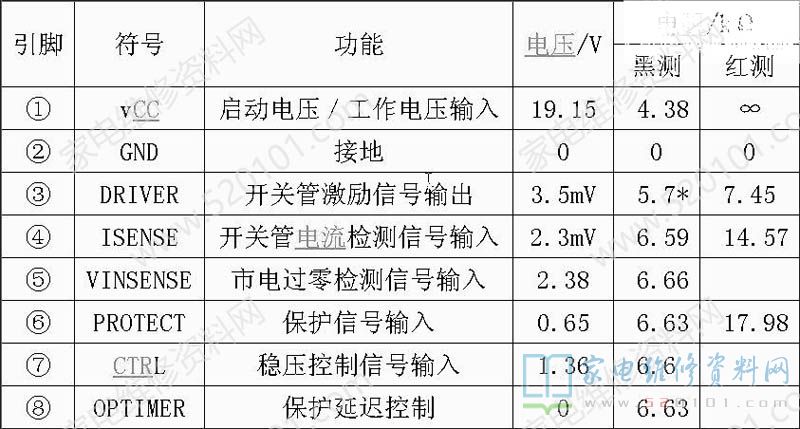

一、TEA1733引脚功能和实测电压值(在创维液晶彩电5800-P32EXM-0200型lP板中实测)
二、TEA1733内部方框图

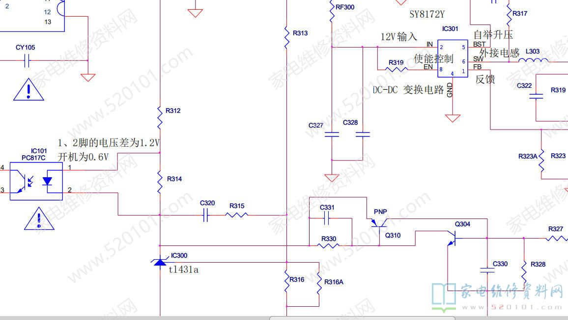

三、TEA1733典型应用电路(在创维168P-P32EXM-03电源板中的应用电路)
