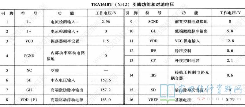

二、TEA1610T引脚功能和实测电压值

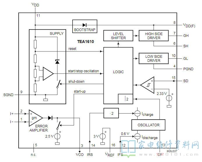

三、TEA1610T内部方框图

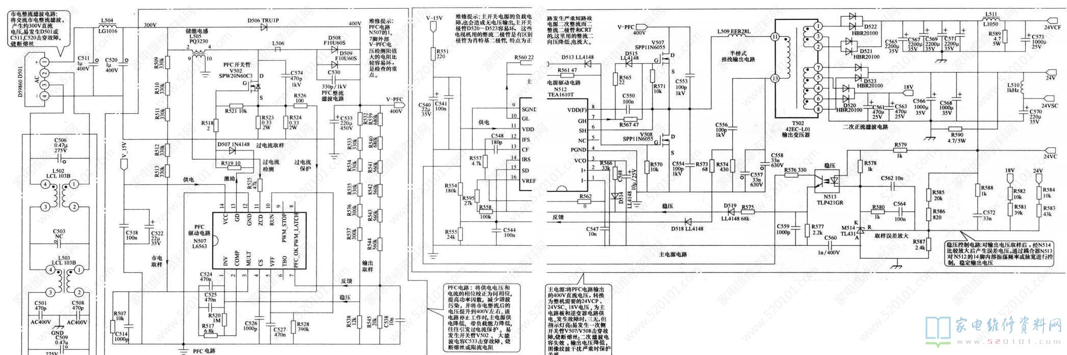

四、TEA1610T典型应用电路

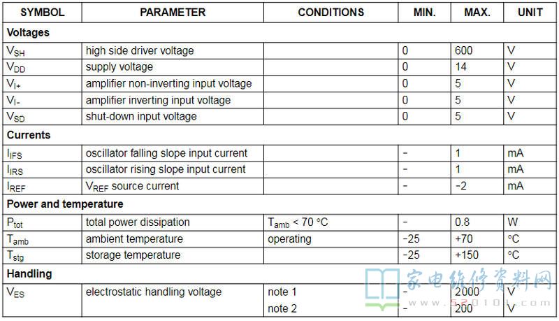

五、TEA1610T极限电气参数
