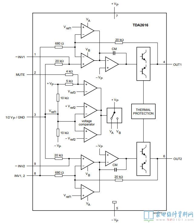

二、TDA2616内部方框图

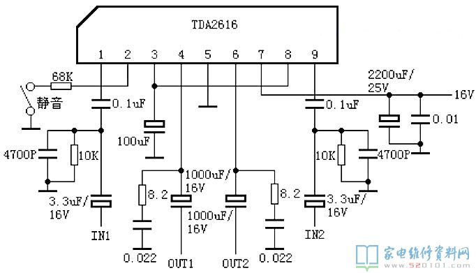

三、TDA2616典型应用电路(单电源供电)
