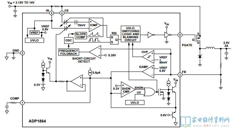

输出电压Vo在分压器电阻R2上的感测信号经IC的FB引脚输入到内部误差放大器的负输入端。误差放大器正输入端连接0.8V的参考电压vref,误差放大器输出电压即是引脚COMP上的电压。
ADP1864提供软启动功能,可以限制输入浪涌电流、电感电流增加速率和输出电压过冲。ADP1864在负载短路时,引脚FB上的电压将迅速降低。当Vfb0.35V时,IC振荡器频率将降至190kHz。当输出短路消除时,振荡器频率将恢复到580kHz。当IC引脚FB上的电压Vfr达到0.885V时,说明出现了过电压故障。在此情况下,IC引脚PGATE上的电压将会立刻变为高电平,Q1迅速被关断。ADP1864采用6引脚TSOT封装工艺。

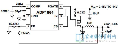

三、ADP1864内部方框图
四、ADP1864典型应用电路
