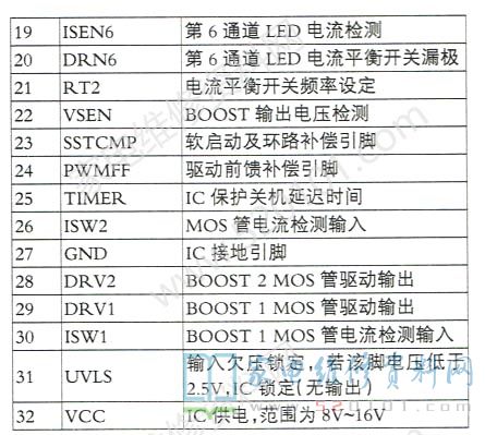

概述:OZ9916B是一款常用作于液晶电视电源背光电路中的恒流控制IC芯片,它采用32引脚SOP封装工艺。由OZ9916B及其外围元件构成的BOOST升压电路请参看图2。
一、OZ9916B引脚功能与实测电压值

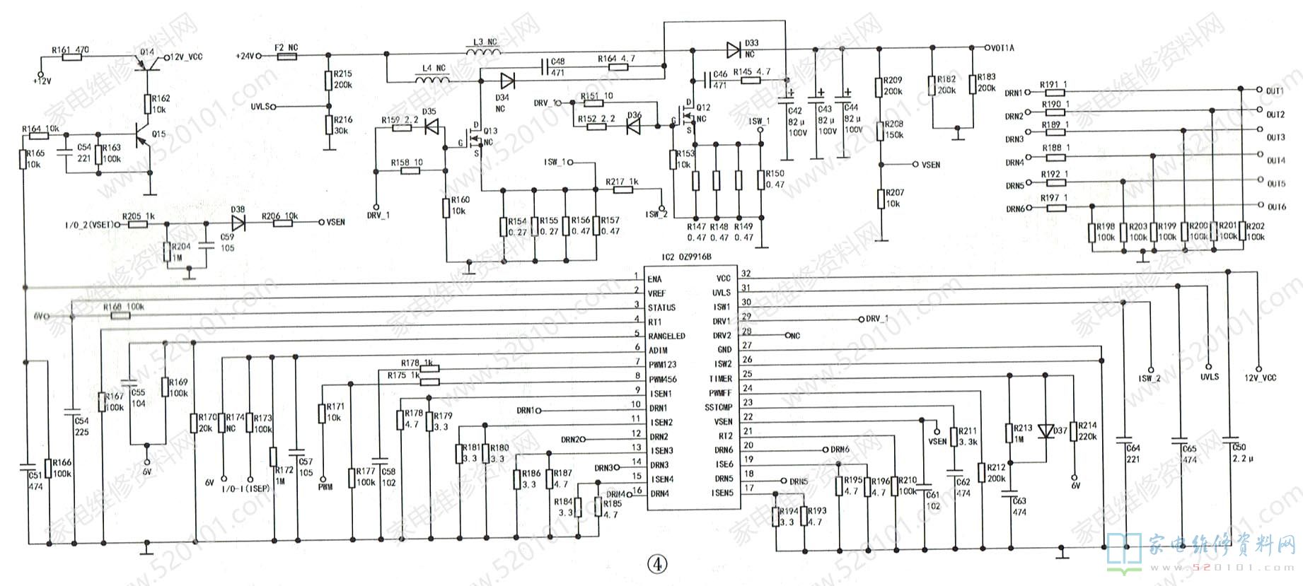

二、OZ9916B典型应用电路(在创维168P-L5L013-00电源板中)
(1)恒流电源电路
L5L013电源板的恒流电路由BOOST升压电路,(+24V电压经BOOST升压得到79V给各路灯条供电)和恒流控制电路(含OZ9916B及其外围元件)两部分组成。
L3、L4为升压电感,Q12、Q13为功率开关管,D33.D34为整流二极管,C42~C44为滤波电容,R207~R209为取样电阻,R151、R152为隔离电阻。
二次开机后,24V电压分两路:一路经恒流BOOST升压电路升压(由恒流驱动控制芯片OZ9916B控制),另一路经分压电阻R215、R216分压后送给IC2欠压检测。12V电压经限流电阻R161及Q14给IC2供电(Q14受控于ENA)。当主板工作正常时,输出正常的PWM及ENA信号,IC2起振,BOOST升压电路正常工作,为LED灯条提供稳定的工作电压和恒定的工作电流,LED灯条正常发光。
(2)BOOST升压电路
+24V电压经保险管F2及储能升压电感L3、L4送到开关管Q12.Q13的漏极。同时,+24V 供电经R215、R216分压后加到IC2的31脚,主板送来的使能信号ENA送到IC2的31脚。当IC2的32脚得到12V供电,31脚电压大于4V,①脚得到高电平使能电压时,其内部的振荡电路开始振荡,产生的信号经栅极驱动电路从29、28脚输出,经R158、R151隔离后送到Q12、Q13的栅极,于是Q12、Q13导通,形成电流回路(+24V->F2->L3、L4 -> Q12、Q13->R147 ~R150->地),在L3、L4中产生一个左+右-的电动势(即L3、L4储能)。随着电路工作的进行,通过Q12、Q13的电流会逐渐增大,取样电阻R147~R150两端的压降增大,当IC2 30脚的电压达到0.8V典型关断电压时,IC2内部的过流保护电路起控,振荡器无信号输出,Q12、Q13因得不到驱动信号而关断,L3、I4上的感应电动势开始反转(变为左-右+),L3.L4上的感应电压与+24V电压叠加,再经D33.D34整流,C42、C43、C44滤波,得到79V电压为LED背光灯供电。一小段时间后,IC2内部的振荡器又开始振荡,如此循环往复,为LED背光灯供电。
