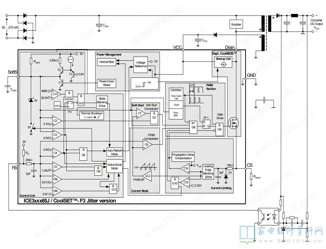

三、ICE3B0565J内部方框图

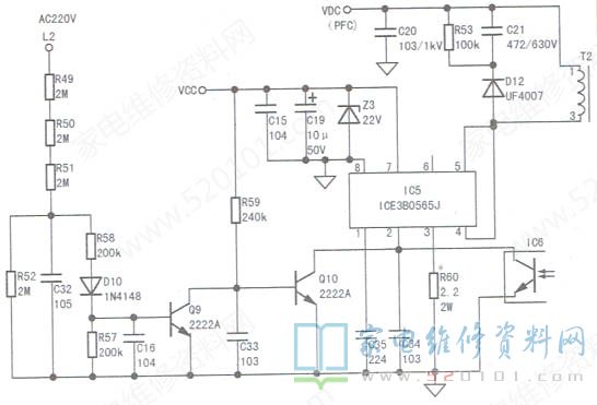

四、ICE3B0565J典型应用电路(12V电压形成电路)
