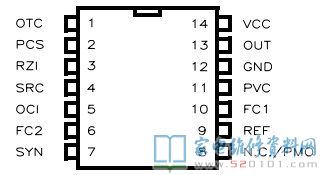

一、TDA16846引脚功能
1 |
OTC Off Time Circuit | 关断时间电路 |
2 |
PCS Primary Current Simulation | 初级电流模拟输入 |
3 |
RZI Regulation and Zero Crossing Input | 过零检测与调整输入 |
4 |
SRC Soft-Start and Regulation Capacitor | 软启动与调整电容 |
5 |
OCI Opto Coupler Input | 光耦输入 |
6 |
FC2 Fault Comparator 2 | 故障比较器 2 |
7 |
SYN Synchronization Input | 同步输入 |
8 |
N . C Not Connected | 空脚 |
9 |
REF Reference Voltage and Current | 参考电压和电流 |
10 |
FC1 Fault Comparator 1 | 故障比较器 1 |
11 |
PVC Primary Voltage Check | 初级电压检测 |
12 |
GND Ground | 地 |
13 |
OUT Output | 开关脉冲输出 |
14 |
VCC Supply Voltage | 供电 |

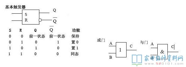

输入为A 和B,输出C=A+B。 输入为A 和B,输出C=A*B。当输入都为低电平时,输出当输入都为高电平时,输出才为低电平;只要有一个输才为高电平;只要有一个输入为高电平,输出就为高电平 入为低电平,输出就为低电平

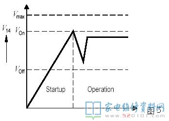

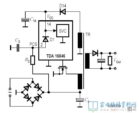

图2为启动电路;图3为启动电压过程图,图中Von和Voff为供电比较器的上门限和下门限,Startup启动,Operation正常工作
启动过程:开机后,整流滤波后的300V电压,经R2,从IC(2)初级电流模拟输入脚进入,内部二极管D1导通,对 IC(14)供电脚外接电容C14 进行充电。当V14小于供电比较器SVC 的上门限15V 时,输出电流I14小于100 μA,IC 不启动,IC(13)驱动输出脚和(4)控制输出脚处于低电位,开关管截止;当V14超过供电比较器SVC 的上门限15V 时,SVC 输出高电平,TDA16846 开始启动,I14 迅速增加,启动后(2)脚电压将会降低,D1 截止,于是IC(14)供电脚电压将由变压器次级绕组产生的电压通过外部D14 整流后提供。厂家推荐在该脚外接的电解电容并联一个小容量的缓冲电容,比如100nF。
保护功能(见图1,即内部框图) , 该脚电压大于16V时,内部的过压比较器OVC输出高电平,经或门G4输出高电平,接到错误触发器的输入S 端,再由错误触发器Q 非端输出低电平到与门G3,最后G3 输出低电平经输出驱动器给IC (13)脚,故开关管截止,所以(14)脚具有诸如负反馈失效,振荡过强,次级电压的过压保护。 l 该脚电压小于8V 时,供电比较器SVC 输出低电平给与门G3,由与门输出低电平经输出驱动器给IC (13)脚,故开关管截止,所以(14)脚能对振荡过弱、输出电压过低,诸如负载短路起保护作用。

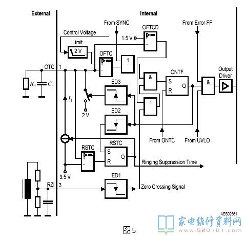

PIN 1:关断时间电路
工作过程:开关管截止时,IC 内部恒流源产生的电流I1(约1MA) 对该脚的外接电容C1 进行充电直 到3.5V(见图6),充电的时间TC1 ≈C1*1.5V/1mA; 开关管导通时,电容C1 被充 电到3.5V 后内部电流源断开,C1 通过电阻R1 放电。该脚内部接在关断时间比较器(OFTC)的负端, 而OFTC 的正端则接Control Voltage 控制电压,电压被限制在最低值2V(目的:轻负载时稳定频 率)。
当导通时间触发器ONTF 处于 设置状态时,如果关断时间比较器 OFTC 输出高电平,IC(3)脚上的电 压少于25mA(即Zero Crossing Signal 过零信号输出高电平),则可以保证开关管切换在最低的电 压值。如果没有过零信号加到 IC(3)脚,则开关管将经过延时直 到V1 降低到1.5V 后才导通。由于开关管由导通变为截止时,来自变 压器的寄生振荡会产生错误的过 零信号传到IC(3)脚,所以此时只 要V1 高于经过限幅的控制电压, OFTC 将输出低电平,使导通时间触 发器ONTF 失去抑制IC(3)脚的错 误过零信号的能力。
当IC(1)脚的电压V1 小于受限制的控制电压时,有如下对应关系表。
| 控制电压 | 输出功率 | 关断时间TD1 |
| 1.5-2V | 低 | 常数(TD1MAX),固定的待机频率 |
| 2—3.5V | 中 | 减小 |
| 3.5—5V | 高 | 最小 |

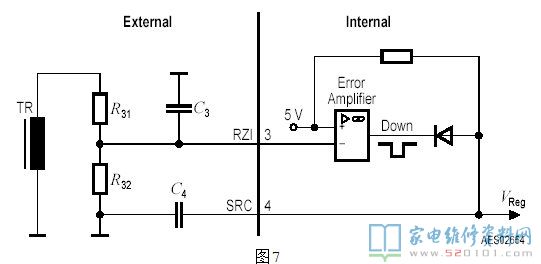

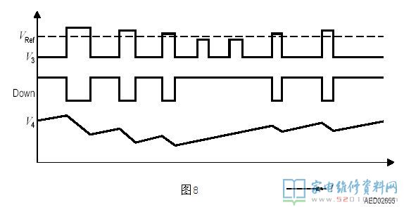

如图7 所示,IC内部有一个Error Amplifier 误差放大器,由开关变压器次级绕组感应到的开关脉冲经过 R31 与R32 分压后,送到IC(3)脚,即误差放大器的负端。当输出电压较高时,如(3)脚的脉冲电压大于5V,误差放大器将输出低电平,二极管导通,经过C4 平滑后,参考电压Vreg变低,此参考电压通过控制电压缓冲器BCV使控制电压也变小,因此输出电压将自动调低;反之输出电压较低时,如其脉冲低于5V,误差放大器将输出高电平,二极管截止,由于电容C4的存在,5V对参考电压Vreg充电,参考电压升高,控制电压也升高,因此输出电压将自动调高,可见该脚有一定的稳压控制作用。
图8 显示了调整的整个过程。IC(3)脚外接电容 C3 除了对过零信号延迟外,还起对开关管截止后产生的尖峰脉冲进行平滑的作用。 PIN4 为软启动控制端,其外接电容C4 为软启动电容。如图7 所示,刚开机时,内部5V 电源对该脚的外接电容C4 充电,参考电压Vreg缓慢上升,经控制电压缓冲器BCV使控制电压也缓慢上升,因此开关管的导通期将缓慢增加,逐渐展宽,使整机各点处于低压小电流的工作状态,从而保护开机瞬间各元器件不被浪涌电流和高感应电动势损坏。IC(13)开关脉冲输出端脉冲大体如下图所示。

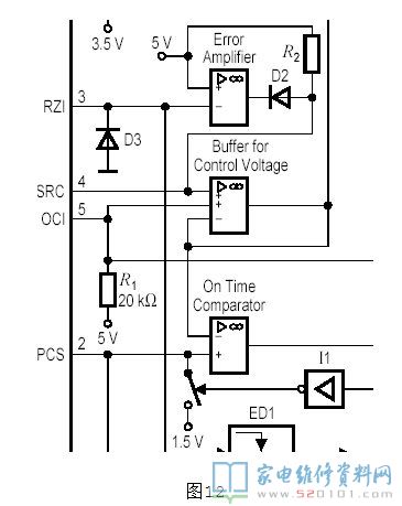

如图11 的应用电路所示,热地部分的误差放大器 对电源电压进行取样,并通过光耦将其微量的电压变化传到该脚,完成稳压控制作用。例如当某种原因使得开 关变压器次级电压增加时,D14输出的电压100V上升, 通过电阻R65,R60,电位器P60 分压后加到取样调整IC -N1 的R 端(N1 的R 端电压控制了N1的K 端电压的大 小,类似三极管b 极对ce极的控制),VR升高,VK降低, 光耦初级发光二极管负端电压也降低,而二极管的正端 接的是开关变压器次级D43 整流输出的8.5V 电压V3, 此电压也是上升的,所以光耦内部二极管正向压降加 大,发光量增加,光耦次级光敏三极管电阻变小, TDA18846(5)光耦输入脚电压降低,通过内部的控制电压缓冲器BCV 使得控制电压也降低(如图12所示),从而开关管的导通期减少,开关变压器次级整流后电压降低,完成稳压控制过程。
在图12 中控制电压缓冲器 BCV 有两个正相输入端,一端接的是光耦输入脚,另一 端接的是PIN3: 过零检测与调整输入 脚和PIN4: 软启动与调整电容脚共同作用后的参考电压Vreg,两者电压 较高的一端被阻隔,控制电压缓冲器BCV 将跟随电压较低的一端形成控制电压,因此TDA16846 存在两条负反馈稳压支路,而电压较低者优先的“双保险”局面。应用电路中光耦初级发光二极管对8.5v,100v 两路取样,比单端电压固定,一端取样的稳压电路灵敏度高得多,通过调节电位器P60 可将B+稳定在设计值内。
