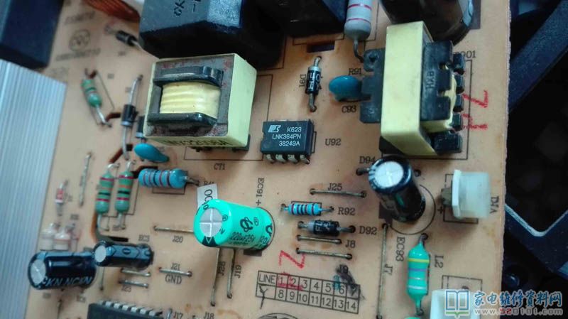

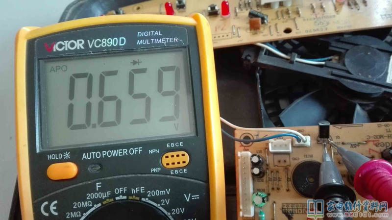

接修一台美的电磁炉,故障现象为通电显示正常,但是风扇转两秒就停下来,然后又转两秒停下来,反复下去,无检锅声,不报警不加热。首先拆机检查,5V、18V正常,检查风扇驱动三极管正常。

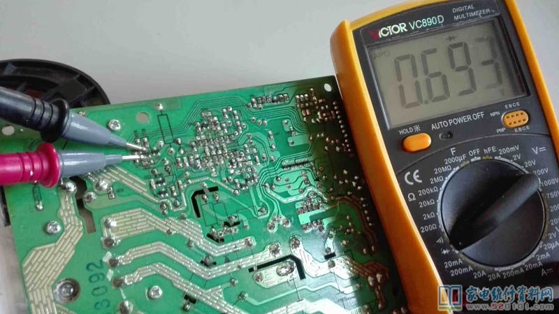

感觉可能是同步电路大电阻的问题,但是检测一遍都正常;又检查电流检测电路和电压检测电路的各个原件,也都正常,接着又查了一遍驱动电路,也没有问题。又查了一下热敏电阻,也都正常,一时没有头绪。

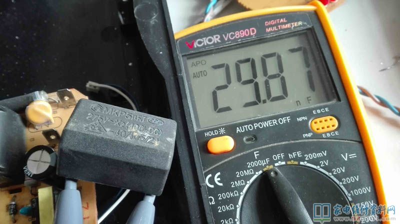

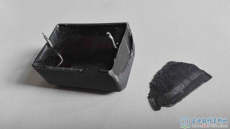

上网查了一下,有朋友说是电阻干扰,需和跳线更换位置,但是改后问题依旧。收一下思绪,查查三大电容。2uF抗干扰电容和0.27uF谐振电容正常,但是5uF滤波电容容量明显下降,只有不到30nF了;更换后电磁炉正常加热,维修结束。
