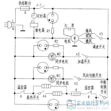

下图是DF168型冷暖空调扇的电气原理图。
1.普通风扇功能
接通电源后,将定时器旋至“开”的位置或设定在120分钟内任意定时挡位,此时红色电源指示灯点亮,继电器J通电吸台,其常开触点J-1闭合,风扇电机M1通电运转,此时可通过调速开关K5选择强风、弱风、微风,实现三挡普通风扇功能。
2.暖风机功能
冬季,可通过冷暖转换开关K1和高热开关K4实现暖风机功能,当K1闭合K4断开时,只有一组800W电热丝通电加热,实现低热功能;当K1和K4均闭合时,两组800W电热丝同时通电加热,实现高热功能;配合调速开关K4,可分别实现高热强风、高热弱风、高热微风、低热强风、低热弱风、低热微风功能。
3.冷风机功能
夏季,可在机顶储冰箱内放置冰块,冰融化后流入冷水箱,使机内冷水比室温低10~20℃。开机后,将加湿开关K3闭合,红色加湿指示灯点亮,同步电机M2通电转动带动水帘运转,使吹出的冷风比室温低3—5℃,耗电仅60W。
4.空气加湿机功能
干燥的季节,在水箱加入清洁自来水,按下加湿开关K3,使水帘不断循环转动,经风扇将水帘上的水分吹向室内空间实现增湿功能。
5.导风功能
空调扇工作时,既可以用手直接拨动出风口水平导风片,设置上、下导风,还可通过风向切换开关K2实现左右导风功能。K2闭合时,同步电机M3通电运转带动出风口摆叶左右摆功,实现120°大角度立体送风,扩大送风面。
