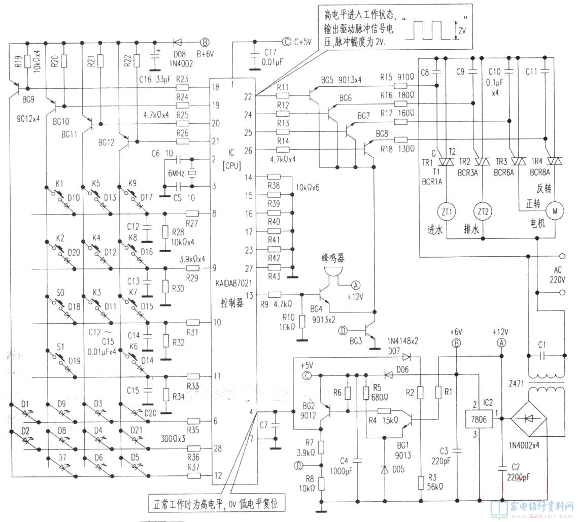

控制系统原理图见下图。该机的控制系统由主控微处理器KAIDA87021C为核心,并由可控硅驱动电路、显示和信号输入电路、晶体时钟振荡电路、直流电源稳压电路及其蜂鸣器、电机、电磁阀等组成。
1.电源稳压及其供电电路220V交流市电经电源变压器Z471变压后的16V~18V,再经桥式整流后获得12V脉动直流电压加到三端稳压块7806的输入端,在其输出端输出+6V(B)后,再经D06(1N4148)二次整流降压和BG1、BG2、D05组成的调整稳压电路后产生+5V的稳定直流电压供微处理器丁作。+6V供显示驱动电路工作:+12V供蜂呜器工作。接电后,AC220V电压直接加到电机、进/排水阀的供电端。
2.振荡与定时电路
振荡与定时电路由CPU内部和②、③脚外接的6MHz晶体振荡等组成,主要用于产生CPU工作的时序时钟信号。由CPU②、③脚外接晶振和C5、C6组战的时钟振荡电路,产生的高频时钟脉冲经CPU内部电路分频后变成基准时钟脉冲,控制电路便以该时钟脉冲作为定时基准,控制洗衣机的各种程序按节奏运行和动作。
3.蜂鸣器电路
蜂鸣器电路山电路中的R9(4.7k)、R10(10k)、BG3、BG4(均为9013管)和压电蜂鸣器等组成。当CPU(IC1)的13脚输出正极性脉冲电压加到BG4基极时,BG4导通(与已导通的BG3构成回路),压电蜂鸣器便会发出叫声。通常,蜂鸣器发出叫声有两种情况:一是洗衣机正常工作时,系统设定的时间到后,蜂鸣器也会发出叫声。例如:(1)注水时间过长;(2)排水时间超过规定的2分钟;(3)经三次调整后的脱水衣物的偏心问题仍未得到解决等。二是在脱水时面板盖未扣上,蜂鸣器也会叫。蜂鸣器叫声超过一定时间(一般是三次),程控器便会自动断电。
4.电动机的正、反转控制电路
电机的正、反转受控于CPU的25、26脚输出的方波脉冲信号。正常情况下,25、26脚依次输出有规律的方波脉冲信号,分别加到驱动管BG7、BG8的基极.分别触发可控硅TR3和TR4的控制极,从而控制双向可控硅TR3、TR4有规律的依次导通与截止,使电机在正转→停止→反转→停止→正转……中循环运行。
5.进水电磁阀电路
进水电磁阀ZT1的开启与关闭,受控于CPU 22脚输出的方波脉冲信号。当22脚输出方波脉冲时,BG5导通,输出的正极性触发脉冲加到双向可控硅TR1的控制极,TR1导通,进水电磁阀开启,洗衣机进水;当22脚无方波脉冲输出时,BG5截止,TR1关断,进水电磁阀ZT1关闭。
6.排水电磁阀电路
排水电磁阀ZT2受控于CPU 24脚输出的方波脉冲。当24脚有方波输出时,BG6导通,输出触发脉冲使TR2导通,排水电磁阀ZT2得电开启,排水开始。一旦24脚停止输出方波脉冲时TR2关断。ZT2排水电磁阀关闭,排水停止。
7.复位与清零电路
复位与清零电路在昕有具有电脑控制的电路中是必不可少的。它和彩电中CPU的复位清零电路功能相同。复位清零指令的执行具有优先权,在CPU执行任何指令前必须先行复位清零,不然就会产生混乱。接通电源工作时,CPU④脚外接电容C7两端电压不能突变而④脚为低电位,CPU复位,内部寄存器清零,全部指示灯(发光二极管)置初始状态。此时若按下启动,暂停键,则BG12导通,键控脉冲经R27(3.9k)加到CPU的⑧脚,使CPU由原中断等待状态变为接收指令请求状态,并向存储器发出指令。于是,从CPU 22脚输出2V方波脉冲电压,驱动BG5使其导通,输出触发脉冲使双向可控硅TR1导通,进水电磁阀开启,洗衣机开始执行进水程序,接着按程序设定执行洗衣工作过程。
