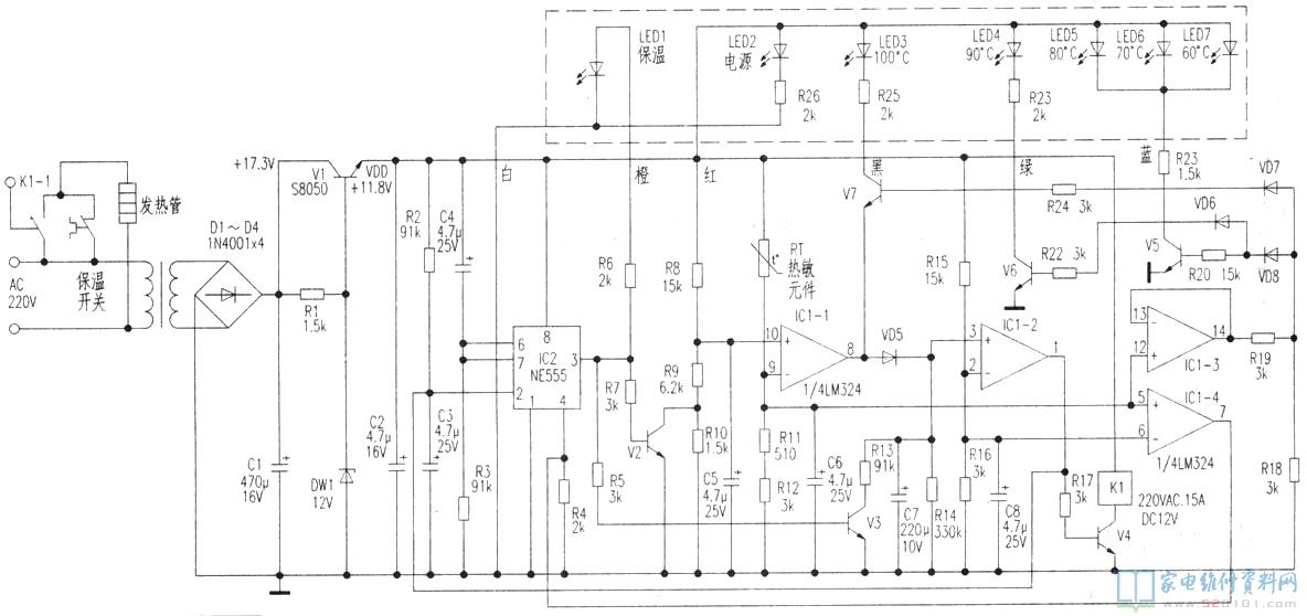

笔者接修一台开水器,这款是HDLB2000型开水器,它具有水温指示、水开保持3分钟再断电及自动保温等功能。据实物测绘电路图见附图。
一、电路原理
1.升温
具有负温特性的热敏元件,接于IC1反相输入端的上偏置,刚开始,水温较低,RT阻值很大,此时IC1 ⑩脚电位高于⑨脚电位,⑧脚输出高电平,经VD5一路向C7充电,另一路加至Ic1的3脚,使得③脚电位高于②脚,①脚输出高电平,V4导通,K1吸合,开始升温。同时电源经R2向C3充电,使得IC2的②脚为高电位,③脚呈低电平。由于IC1的⑦脚与Ic2的复位端④脚相连,其电位<0.3V进一步维持IC2③脚为低电平。
2.水开保持3分钟
随着水温的不断上升,RT值减小使得Ic1⑨脚电位逐渐上升,当水烧开时,其电位超过⑩脚,⑧脚低电平,V7导通,LED3亮。此时Ic1③脚的C7向R14放电,约3分钟后,放电至③脚电位低于②脚时,IC1的①脚输出为低电平,V4截止,K释放而停止加热。
3.保温
在升温阶段IC1的⑤脚电位即已高于⑥脚,使IC2的复位端④为高电位。当IC1 1脚为低电平的瞬间,C3短暂的放电,使IC2②脚的电位<1/3Vdd,由于Ic2⑥脚为低电平,③脚输出高电平,保温灯LED1亮。同时V2导通,降低了IC1⑩脚的电位,此时水不会再次烧开。
4.水温指示
该电路由IC1-3、V5~V7、VD6~VD8及LED3-LED7组成。IC1-3接成电压跟随器电路。当水温升高时,由于RT的减小,14脚的电位逐渐升高,升至约1,95V,VD8,V5导通,LED5-LED7亮,此时由于IC1的⑧脚为高电平及VD6的导通阀值电压末到,V6、V7截止;水温继续升高,至Ic1 14脚的电位约为2.3V时,VD6、VD8、V6导通,LED4亮;当水烧开时。IC1的14脚电位约为3.92V,LED3亮。

1.不能升温
通电检测IC1的①脚为高电平,开机瞬间能听到继电器的吸合声,说明电路正常,经检查发现K1-1触点已烧坏,用同型号继电器更换后故障排除。由于该热水器功率较大,使用较久者常发生此故障。
2.水久开不停(LED3未亮)

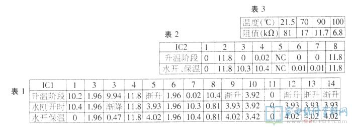

表1、表2是开水器正常工作时IC1、IC2各引脚的电位值(单位为V),表3是热敏元件不同温度段的阻值。首先测量IC1的⑨、⑩脚电位,发现⑨脚较⑩脚低,与表1不符,重点检测RT,R11,R12,通常是RT不良。本例测得RT约为10k,高于表3所示100℃时的值,换为新件后,故障即可排除。因本品在市面上不易购到,故采用并联电阻的方法应急修复。
3.不加热
雷击后导致不加热,通电电源灯亮,稳压后电源电压也正常,测量IC1的10脚电位高于⑨脚,而⑧脚电平却为零,判断IC1已坏,更换后故障排除。
