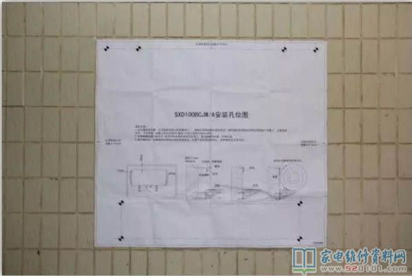

2、安装图
注意:壁挂式空气能热水器内都附有如上图所示的安装图,请按图示操作。

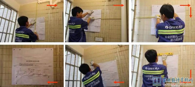

3、水箱安装方法
1). 安装水箱支架
根据安装图要求,确定安装图位置,用胶带粘贴在墙上;
根据示意图上的钻孔位置打孔;打完孔后,揭去安装图;打入膨胀螺栓,固定安装支架。

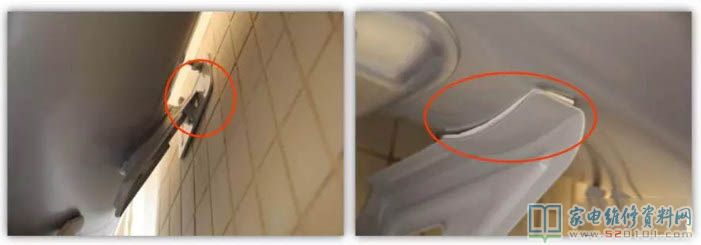

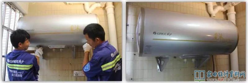

2). 挂装水箱
将水箱挂装在安装支架上
注意:架装过程中建议两个人协作,前期发现一个人在固定水箱的过程中由于前方看不见很容易出现水箱撞在支架上的情况。。
水箱上部卡扣必须卡到位,下部支架托举接触面良好
注意:挂装完成后可左右晃动一下看有无卡扣到位,两边接触缝隙是否相同。

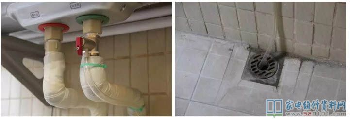

4、水路安装
水路安装及要求和立式水箱要求一致,在此不再叙述。但须注意安全止回阀安装位置及排水。
注意:为避免导流软管下垂可用线扎捆绑在水管上引入下水管道。

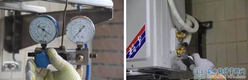

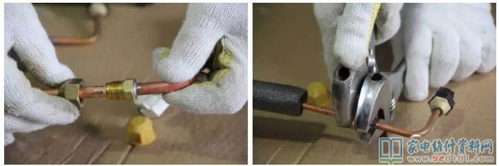

1、铜管连接
安装不同点:组装铜管弯头组件,保证喇叭口与锥面接触良好;首先用手拧紧后再用扳手紧固。
注意:弯管铜管接头一段先不要除去,以免灰尘进入铜管。

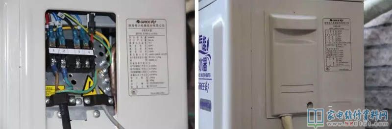

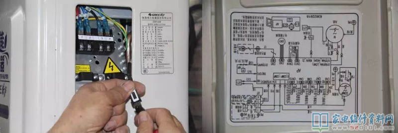

2、线路连接
打开电器盒盖;接线(通常情况下有5根线:零火线、地线及电加热连线);
注意:爱沐系列为水箱供电。
用压线夹将线路压紧,盖上电器盒盖。注意:禁止弃用压线夹!

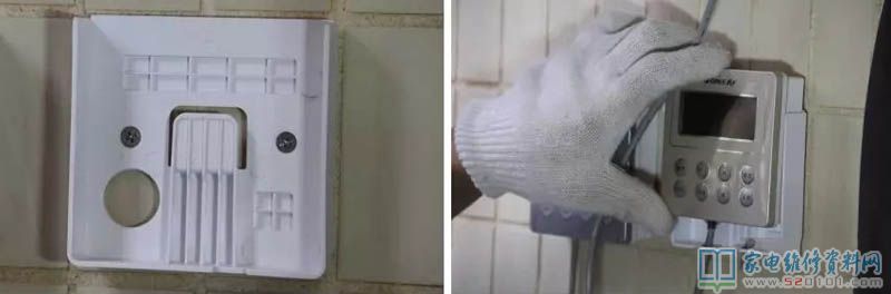

3、线控器安装
安装线控器:找好安装位置后,将线控器安装板固定;将线控器由上而下插入线控器安装板中。
注意:线控器安装位置一般为室内且便于操作处。

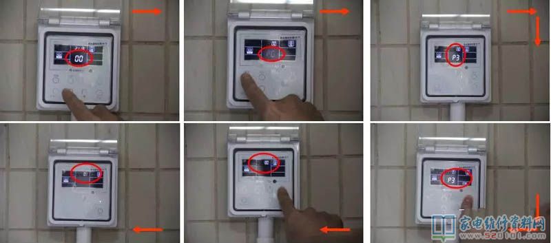

1、设置化霜模式
在机组正常运行制热水模式下,先按“查询”键(海洋之韵/海洋之意/舒尊机型无查询键,可采用“模式”+“▲”组合键长按5s代替),显示器显示水温地方显示“00”;
注意:工作模式为正常制热水情况下。
再次长按“查询”键5秒,显示器显示水温地方由“00”变为“P0”;
通过”▲“或”▼“键将”P0“调为”P3“,然后按”模式“键确定;显示水温正上方会显示”00“;
通过”▲“或”▼“键将”00“调为”01“,然后按”模式“键确定;右下角出现”化霜“字样,化霜模式设置完成。

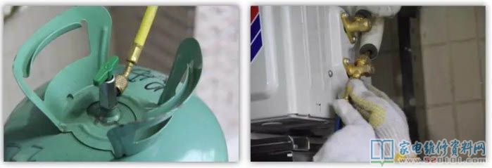

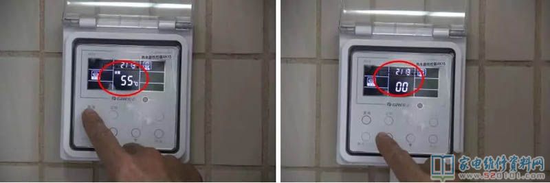

2、补加
打开压力表低压开关,补加开始(建议根据加长管长度确定需增加冷媒重量,用电子称称重,不建议根据压力电流判断),
补加完成后关闭冷媒罐开关及压力表低压开关,拆除压力表,最后将截止阀螺帽拧紧。
