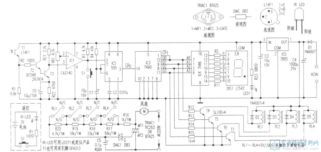

本电路如上图所示,遥控器由IR LED、限流电阻R1、按键开关S1和3V电池组成。使用时只需将遥倥器对准红外接收检测器,按下S1、红外光束就投射至光电管T1上,经达林顿对管T2、T3放大后送至比较器CA3140(IC1),比较器输出的上沿就触发多谐振荡器555(IC2),其频率由R4、C1决定。IC2输出送至十进计数器7490(IC3),其输出分成两路:一路送至显示器驱动芯片7446(IC4),再用7段共阴极LED显示所需的风速数字;另一路送至4只继电器驱动晶体管T4-T7,控制4只继电器RL1~RL4,通过其触点使4只调速电阻R17~R20闭合,从而控制可控硅TIC263的导通角,使风扇速度随意调节。这种方案避免了采用耗电的大瓦数电阻或笨重的电源变压器。此电路的设计功率容量高达5500瓦(220V/25A),可以用于大功率的鼓风机等作风速调节。
遥控风扇速度调节器具有下列优点:调节器风速挡位可用7段显示器进行数字显示;可提供8种不同的风速f普通调节器最多只有5种);提供方便的本地和远距离控制手段;风扇速度的调节相位不是通过改变电压获得,因而不会因使用大功率的降压电阻发热而浪费电力。
