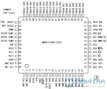

控制电路的核心是韩国Hynix公司(中文名“海力士”)生产的GMS81C7106单片机,其引脚定义见图3。内含16k字节的可编程只读存储器(ROM)和448字节的数据存储器(RAM)。内置专用LCD显示控制器,功能非常强大,具有正常、省电、睡眠、待机等多种工作模式,正常模式时时钟运行速度为4MHz,在电源电压为5.5V情况下,其正常模式耗电量最大为7mA、睡眠模式耗电量为12μA、待机模式耗电量为1.2μA,省电模式自动切换到32KHz,工作电压范围为2.7V~5.5V。
GMS81C7106写入CUCKOO的专用软件后被命名为CRP-D1010F,固化了多种模式煮饭程序。包括白米、杂粮、地瓜等模式,还可以进行预约操作,蒸煮过程实行模糊控制,保证食品最佳风味。

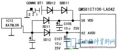

(1)供电电路
供电电路见图4。
CRP-D1010F具有两个供电引脚,分别是(58)脚VDD供电端和(62)脚AVIDD供电端,均来自电源板。其中AVDD只有在电饭煲接入市电时有约5.3V;VDD供电有两路。在未接入市电时,由电池BT1(BT1为3.6V锂离子电池)经过SBD11、SBD12隔离限流后供给,此时电压约为3.2V;当外接电源开始供电时,SBD11、SBD12截止,由IC12稳压后输出+6V,经SD11降压隔离后继续供给,此时电压约为5.3V。
BT1的作用是为了在断电时断续维持系统时钟工作,其使用寿命约5年,其电量耗尽时表现为断电后LED屏幕无显示。可以采用同类3.6V锂电池更换。
