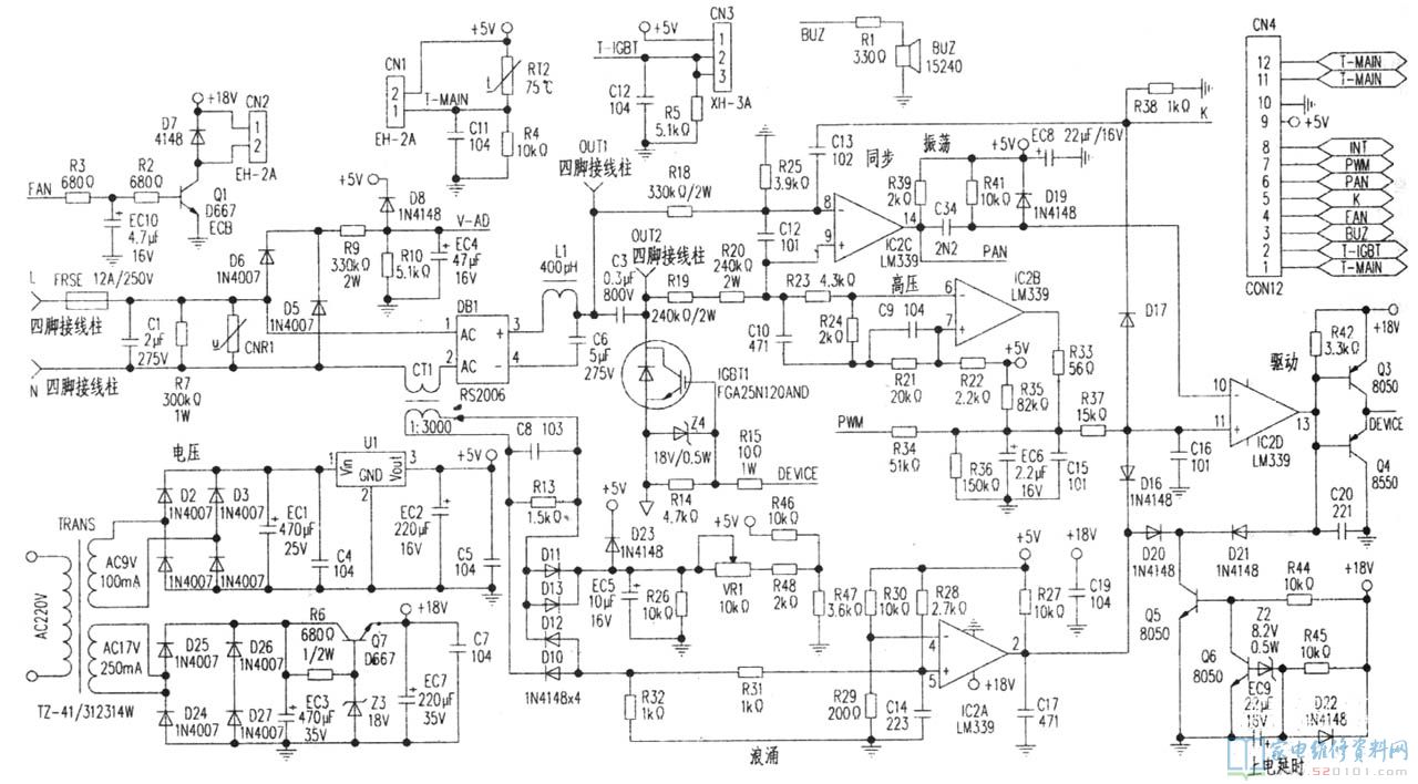

分析维修:该电磁炉已被多人修过但均未修复,目前只要一通电就爆损IGBT管。根据该故障的特点,维修范围锁定为:整机高低压供电电路、LC振荡电路、驱动放大电路、高压检测电路、同步电压比较电路及使能关机保护电路(见下图所示)。
笔者的维修检测步骤如下:
1.维修时,将电磁炉前后壳打开,在电源线L端子上串联接入灯泡40W/220V(以防再损IGBT管)并上电待测。用500型万用表直流电压500V、50V、10V挡测得高压供电电路的滤波电容器C6(5uF/275V)两端电压+305V,正常;测得低压供电电路的滤波电容器EC7(220uF/25V)对地电压+18V,正常;测得滤波电容器EC2(220uF/16V)对地电压+5V,正常。注:若上述电压异常,多为C6、C1、DB1(RS2006)、Q7(D667)、Z3(18V/0.5W)、C7(104)、U1(LM7805)、C2(104)及TRANS(TZ41/3123141)等元器件受损所致!会使电磁炉出现上电即爆损ICBT管、不停地检锅、断续加热、报警不加热及不报警不加热的故障。
2.取下加热线圈盘,上电时测得LC振荡电路中IGBT管的集电极C对地峰压快速上升至+35V后又降至+0.5V,正常;测得控制极G对地0V电压,正常。注:若上述电压异常,多为C6、C3(0.27uF/1200V)、IC2(LM339)、Z4(18V/0.5W)、IGBT(FGA25N120 AND)及加热线圈盘等元器件受损所致!会使电磁炉出现上电即爆损IGBT管、不停地检锅、断续加热、报警不加热及不报警不加热的故障。
3.测得驱动放大电路的三极管Q3(8050)基极对地电压+0.4V,正常;集电极C对地电压+18V,正常;发射极对地电压0V,正常;Q4(8550)基极对地电压+0.4V,正常;集电极C对地电压0V,正常;发射极对地电压0V,正常。
注:若上述电压异常,多为Q7(D667)、Z3(18V/0.5W)、Z2(8.2V/0.5W)、Q15(8050)、Q6(8050)、Q3(8050)、Q4(8550)、C20(221)及R42(3.3K)等元器件受损所致!会致使电磁炉出现上电即爆损IGBT管、报警不加热及不报警不加热的故障。
4.测得同步电压比较电路的IC2C⑧脚反相输入端(即V-取样)对地电压+3.8V,正常;⑨脚同相输入端(即V+取样)对地电压+4V,正常;14脚输出端对地电压+5V,正常。
注:若上述电压异常,多为C6、R18(330k/2W)、R19(240k/2W)、R20(240k/2W)、C10(221)、R23(4.3k)、R24(2k)、C13(102)、R39(2k)、C34(2.2nF/63V)、IC2C(LM339)及D19(1N4148)等元器件受损而使电磁炉出现上电即爆损IGBT管、不停地检锅、断续加热、报警不加热及不报警不加热的故障。
5.测得使能关机保护电路的IC2D⑩脚反相输入端(即V-取样)基准对地电压+4.8V,正常;13脚输出端对地电压上升至+5V(正常为+0.4V),IC2D已翻转输出高电平;再测得11脚同相输入端(即V+取样)对地电压发现已上升至+4.9V(正常为+0.5V)。将万用表拨至电阻R×100挡检测使能关机保护电路相关元件,结果发现钳位二极管D17(1N4148)已击穿损坏。由于D17的损坏,使得电磁炉一旦通电致使前置放大电路的IC2D 11脚同相输入端(即V+取样)对地电压超过⑩脚反相输入端(即V-取洋)基准电压迫使IC2D翻转输出高电平,故始终造成IGBT管持续饱和导通后爆损IGBT管的故障发生。将D17更换后同时取下灯泡,并上电放锅具试机加热,整机恢复正常。
