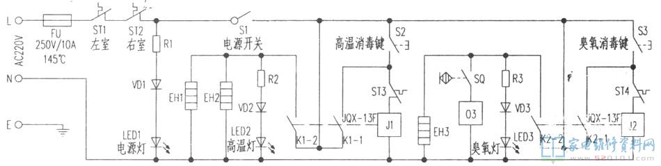

一、电路工作原理
该消毒柜电路原理如附图所示。整机电路由电源指示电路、高温消毒电路和臭氧消毒/电热烘干电路等三部分组成。
1.电源指示电路接通电源.220V市电经超温熔断器FU、左室保护温控器ST1、右室保护温控器ST2与电源指示灯LED1构成回路,LED1点亮,指示消毒柜接通电源处于待机状态。2.高温消毒电路 闭合电源开关S1,再按下自动复位高温消毒键S2,220V市电经高温消毒温控器ST3加至继电器J1得电吸合,其一组常开触点K1-1闭合并自锁为继电器维持供电。同时另一组常开触点K1-2闭合,高温指示灯LED2点亮,石英加热管EH1、EH2通电升温,当左室消毒温度升至125%时,ST3断开,切断高温消毒电路电源,J1失电释放,K1-1、K1-2复位断开,EH1、EH2停止升温,LED2熄灭,完成一次高温消毒周期。当左室消毒温度自然降低后,ST3恢复接通状态,为下一次高温消毒作好准备。
3.臭氧消毒/电热烘干电路S3、ST4、J2、K2-1、K2-2为该电路控制元件,其控制原理与上述高温消毒电路相同,不再赘述。不同之处在于右消毒室没有门控开关SQ,臭氧消毒时必须关好柜门,臭氧发生器O3才能正常消毒,石英加热管EH3烘干餐具,当右室温度升至70℃时,ST4断开,完成一次臭氧消毒/电热烘干周期。若途中停止消毒,关闭S1即可。
电路中,FU为整机过流过热保护,一旦电路失控不能自行断电,消毒室温度超过FU的温度值时,FU自行熔断。ST1、ST2分别是左室、右室超温保护温控器,当ST3或ST4失灵或损坏造成超温时,强制ST1或ST2断开电源,以免消毒柜损坏。

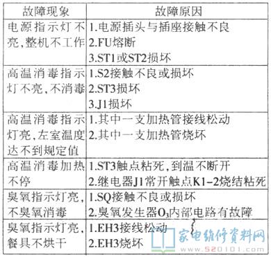

二、故障维修
该消毒柜常见故障及引起原因见下表。
