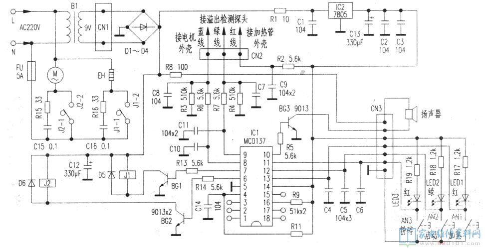

一、工作原理
该豆浆机内部电路主要以微电脑控制集成块IC1(MC1037)为核心,结合其外围的各元件组成电源转换、电机运转控制、加热控制、时钟振荡、键控扫描显示等电路。
将预先浸泡好的适量黄豆加入过滤网罩,并向杯体注入一定量的水(最好在杯体内上下刻度线之间)。接通电源,蜂鸣器首先发出一声长鸣提示音。在用户选择工作方式前,三个工作指示灯(启动、粉碎、加热)呈闪烁状,表示豆浆机处于待命状态。按启动键AN2(即全自动状态)。蜂鸣器“嘀”的一声,表示确认输入指令有效,指示灯LED2(绿)亮。此时,豆浆机根据预先设置好的程序从IC1的各控制脚输出控制信号,并开始工作;首先电动机M带动粉碎刀具高速运转5秒钟后,加热管EH才开始加热工作;当水温达到80℃左右,豆浆泡沫触及上部防溢电极时,程序开始执行下一步。电机M第二次运转磨浆20秒后,停止20秒,第三次磨浆20秒后,开始进入煮浆阶段。当豆浆泡沫上溢时,继电器J1启动,切断电热管EH电源,停止加热达到防溢的目的。当泡沫下沉脱离防溢电极后,继电器又恢复给电热管EH供电。如此反复烧煮,直至豆浆熟透。程序结束自动切断电源,扬声器和指示灯发出声光提示,表示豆浆已煮好。
按“加热”键AN2(只能加热),蜂鸣器“嘀”响一声,指示灯LED1(红)亮。从按加热键开始,程序进入20分钟倒计时状态,时间一到不论豆浆是否煮好,蜂鸣器音乐提示三遍,同时三个指示灯闪烁发光,表示加热结束。
按“粉碎”键AN3(只能粉碎),蜂鸣器“嘀”的响一声,指示灯LED3(红)亮。电机M带动粉碎刀具高速旋转20秒钟后,蜂鸣器便开始响音乐,之后三个指示灯闪烁发光。该豆浆机的程序设计,电机的运转次数取决于用户按粉碎键的次数,每按一次,电机运转一次,最多可设定四次,一般以粉碎三次为宜。电机运转过程中,再按一次粉碎键,可中止程序。
该豆浆机的程序设置,在用户按功能键时,蜂鸣器“嘀”的一声,功能指示灯闪烁,表明微处理器已确认接收到指令。约3秒钟后,蜂鸣器再响一声,豆浆机才开始工作,此时,其功能指示灯由闪烁变为常亮;当豆浆制作完成或每项功能程序结束后,蜂鸣器响三遍音乐,每次20秒钟。在用户不拔去电源插头的情况下,三个指示灯闪烁发光,程序便自动返回到初始状态。
1.电源电压转换电路
交流220V通过变压器B1变压、二极管(D1~D4)整流、电容C12滤波后输出12V左右的直流电压,作为继电器的驱动控制电压;同时该电压再经限流电阻R1、三端稳压集成块IC2(7805)稳压、电容C1~C3、C13滤波后输出稳定的+5V直流电压,作为微电脑集成块及其他电路的工作电源。
2.粉碎和加热控制电路
(1)电机(粉碎)控制电路
该电路主要由微处理器集成块IC1(CPU)⑥脚、三极管BG2、继电器J2、电机M等元件组成。当用户单独按AN3“粉碎”或程序运行设置粉碎状态时,指示灯LED3亮。集成块IC1⑥脚输出高电平(5V),三极管BG2导通,继电器J2吸合,继电器J2—2常开接点导通,电机M得电转动开始粉碎磨浆。
(2)加热控制电路
该电路主要由IC1(CPU)⑦脚、三极管BG1、继电器J1、发热管EH等元件组成。
当用户单独按AN1“加热”键或程序运动设置加热状态时,指示灯LED1亮。集成块IC1⑦脚输出高电半(5V),三极管BG1导通,继电器J1吸合,继电器J1-2常开接点导通,发热管EH通电开始加热。随着杯内水温升高,豆浆煮沸、泡沫上升至防溢电极时,集成块IC1⑨脚通过豆浆泡沫变为高电平(4.4V),使⑦脚输出低电平(0V),停止加热,片刻后泡沫下降,使防溢电极与豆浆脱离接触,第⑨脚又呈低电平(0V),再次加热,如此反复烧煮豆浆,以保证豆浆煮熟,加热结束后,第⑩脚输出高电平,蜂鸣器发声,提示豆浆已经煮好。若久后豆浆太凉,可按加热键重新加热。
3.溢出检测电路
IC1⑨脚为溢出检测保护端。探针为一段不锈钢丝安装在上盖边沿,通过电阻R7接集成块IC1⑨脚。加热管EH相溢出检测电极之间形成一定的电阻即可。在豆浆没有溢出时集成块IC1⑨脚为低电平(0V),此时,集成块IC1⑦脚输出高电平(5V),使加热管继续加热。
当豆浆泡沫触及上部时,泡沫把防溢电极、粉碎刀和加热管覆盖,RY由无穷大变为几千欧姆。这时,电压+5V→R2→防溢电极→电阻R7,使集成块IC1⑨脚变为高电平(4.4V),防溢电路开始工作,使其⑦脚输出低电平(0V),三极管BG1截止,控制继电器J1接点断开,加热管EH无电而停止加热,从而达到防溢的目的。
4.水位检测和缺水保护电路
IC1⑧脚为水位检测和缺水保护端。水位检测电极接在电机金属外壳(即粉碎刀具),加热管外壳接电路的正端(即+5V)。加热管在杯体的最下层,粉碎刀具在中间,两者之间有一定的距离,形成一定的电阻即为RS。
若杯中没有加水或水位低于粉碎刀具时,两者之间的电阻RS值为无穷大,这时集成块IC1⑧脚为低电平(0V),IC1内部检测电路工作,使其⑥、⑦脚输出低电平,控制电机M和加热管EH都不工作;其⑩~13脚输出报警提示信号,使扬声器一直发出“嘀嘀”的报警提示音,三个指示灯(档动LED2、粉碎LED3、加热LED1)一灭一亮闪烁发光。此时再按各功能键不起作用,直到拔掉电源插头为止,从而有效地防止了无水干烧损坏电热管等。
当杯中注入一定量的水后,水把粉碎刀和加热管淹没,两者间电阻RS为几千欧姆(即水的电阻值)。这时,电压+5V→R2→加热管外→RS(水阻)电机粉碎刀具→电阻R6,使集成块IC1⑧脚变为高电平(4.4V),电路才能正常工作。
5.时钟振荡电路
该电路主要山IC1(CPU)16脚和外接电阻R9组成。其目的是为微处理器提供一个标准的时钟工作信号,陔电阻R9(5k)的阻值大小决定电路的振荡频率,R9的阻值选择越小,其振荡频率越高,豆浆机的加热、粉碎时间缩短,蜂鸣器发出的声音尖,各指示灯的亮灭速率快;反之,频率低,豆浆机的加热、粉碎时间延长,蜂鸣器技出的声音闷,各指示灯的亮灭间隔长。电阻R9开路后,整个电路不工作。
6.键控扫描显示电路
该电路主要由IC1(CPU)的11~13脚和面板按钮开关AN1~AN3、发光二极管LED1—LED3等组成键控扫描显示电路。微处理器IC1的11~13脚为键控脉冲输入、输出端;11~13脚输出的键盘扫描信号分别加在面板按键开关AN1-AN3上,此时三个发光二极管(启动、粉碎、加热)一灭一亮。在用户选择启动、粉碎、加热方式后,按该程序控制键(AN1-AN3),IC1的11~13脚通过面板按钮变为低电平,然后微处理器便根据用户的操作指令,也就是键控脉冲的极性、脉宽及输入脚开始运行已设置好的程序,使其11~13脚输出低电平,使相应的工作状态指示灯点亮并控制相应的电路工作。

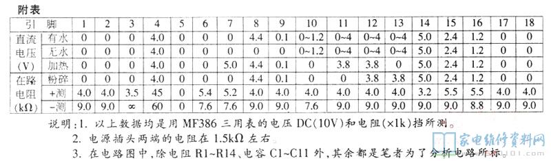

附表为集成电路IC1在路实测数据表。

1.接通电源后,指示灯不亮,机器不工作。首先用万用表测电源插头两脚间的阻值应在1.5k左右,否则说明机内电路有问题。再将电源插头插稳妥,若故障依旧,拔出电源插头,打开豆浆机的上盖,检查电源变压器B1、四个整流二极管(D1~D4)、稳压管7805等元件是否损坏等。
2.在接通电源后,各指示灯闪亮,蜂呜器响,但就是不加热和粉碎。遇到这种情况时,应打开豆浆机的上盖,先检查电源保险管FU(5A)是否烧断,然后检查电源线到电路板上的接插件有无断线、接触不良等。
3.进行粉碎时有杂音。首先检查黄豆是否过多,是否浸泡时间不够。无误后再检查刀片是否变形或螺丝是否松动。最后检查电机是否有扫瞠情况等。
4.单独粉碎正常,但不能加热。首先检查水位是否过高,使防溢电极与水面接触。以上无误后打开机盖,先检查加热管的接插导线H是否接触好,接着再用表测加热管EH的阻值应在60Ω左右,否则为不正常;最后检查继电器J1、三极管BG1、电阻R13、集成块IC1是否损坏等。
5.单独加热正常,但不能粉碎。打开机盖,先检查电机的接插导线M是否接触好,接着再用表测电机M两极间阻值应在50Ω左右,两极与外壳间阻值为无穷大,否则为不正常;最后检查继电器J2、三极管BG2、电阻R14、集成块IC1是否损坏等。
6.豆浆机不报警,其他功能都正常。插上电源插头,用表删集成块的⑩脚有无来回摆动的音乐控制信号,最高在1.2V左右。如有,说明集成块IC1正常,应检查电阻R5、三极管BG3、蜂鸣器BZ是否损坏开路。
7.豆浆泡沫大量溢出。应先检查防溢电极是否洗净及有无生锈。再打开机盖检查防溢电极引线是否断线或接插件CN2是否接触不良。若正常,最后检查电阻R4、R7、电容C7、C11、集成块IC1是否损坏等。
8.用户接上电源插头后,就烧电源插座保险和跳闸。应检查机头内部是否进水引起短路;打开豆浆机的上盖,用表检查电源变压器B1、四个整流二极管(D1~D4)等元件是否存在短路性故障。
