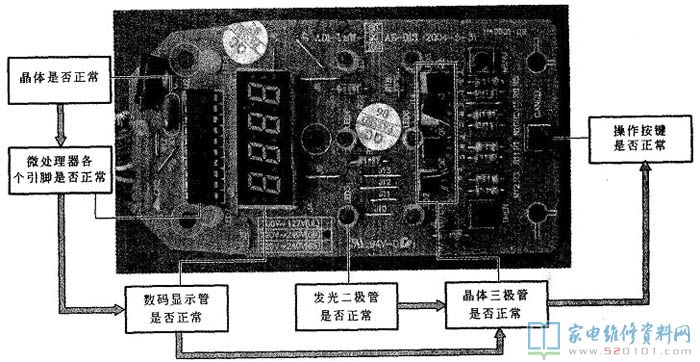

一、用万用表检测电饭煲控制电路的操作方法
当电饭煲控制电路和电源电路出现故障时,常常会导致整机无法工作或功能失灵等情况的发生。遇到此种情况时,首先应查看电路板元器件是否有明显的损坏现象,若没有则需要检查电路板之间的连接状况是否良好,并使用万用表或示波器等仪器检测控制电路和电源电路的电源供电电压是否正常,或微处理器控制信号是否正常等。
典型电饭煲控制电路的基本检测操作流程见下图所示。
通常,由干操作显示电路板的结构和原理相对较简单,在检修过程中可按下图所示流程进行检修。检修控制电路时,主要检测电路中的易损坏元器件。在检测控制电路时,首先检测控制电路的晶体是否正常,若没有问题,检测微处理器的信号波形是否正常,以判断故障点;若没有问题,检测相应的电路部分,如操作电路、指示灯电路、显示电路等,查找故障点。

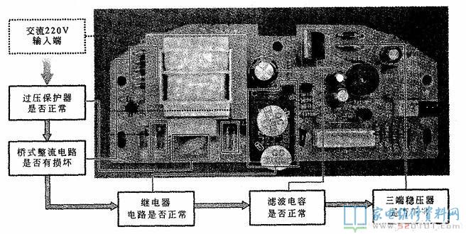

二、用万用表检测电饭煲电源电路的操作方法
典型电饭煲电源电路的基本检测操作流程见下图所示。
当电饭煲的供电失常时,主要检测其电源电路是否正常。检测时,首先检测过压保护器是否正常;若没有问题,检测桥式整流电路是否被击穿,继电器电路是否出现问题导致电饭煲工作失常。若以上均正常,则需要检测三端稳压器是否已经损坏,导致电饭煲出现无法保温等故障。此外,还应检查电源变压器是否正常。

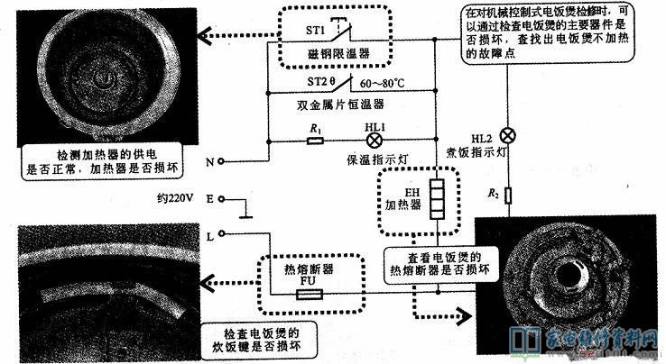

三、用万用表检测电饭煲加热组件的操作方法
典型电饭煲加热组件的基本检测操作流程见下图所示。引起电饭煲不加热的故障有很多种,如加热器损坏、“炊饭”键失灵、磁钢限温器损坏等,可逐一对其进行检测,找出其故障点。

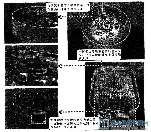

四、用万用表检测电饭煲保温组件的操作方法
典型电饭煲保温组件的基本检测操作流程见下图所示。
电饭煲不保温的故障主要可以分为断电后不保温与通电过程中不保温两种:在断电情况下,不保温主要是由于电饭煲的保温上盖密封性不良;电饭煲加热后,不能自动进入保温状态,主要是由于双金属片失灵。
