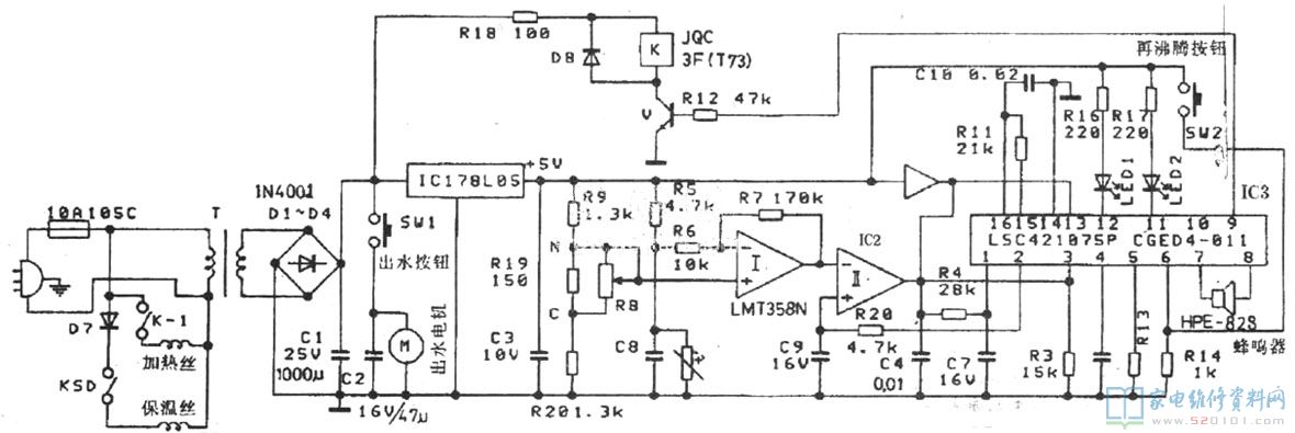

一、电路原理
IC78L05是稳压集成块;IC2I是比例运算放大器,IC2Ⅱ是比较器;IC3是电路的主要控制集成块;KSD、RT分别为贴于瓶胆外底部的温度继电器和热敏电阻,SW1为出水按钮; M为出水泵电机。接通电源后,交流220V电源经10A 105℃热保护器后分为两路:一路供热水瓶加热丝和保温丝电源;一路供控制及声光显示电路。1.启动加热状态:接通电源,因水温较低,瓶底的热敏电阻Rt呈现低阻值,M点电位低于N点电位,经IC2使IC3输出高电平,三极管v导通,继电器K吸合,其常开触点K-1闭合,加热丝开始加热煮水;同时温度继电器KSD触点闭合,220V交流电经二极管D7半波整流,保温丝电工作加热。此时发光二极管LED1亮,显示为“煮水”状态。
2.保温状态随着加热丝工作加热,水温逐渐升高,Rt的阻值也逐渐变大,当水温达到100℃时,M点电位高于N点电位,输出低电平,V截止,K释放,K-1断开,加热丝停止工作。仅剩40W保温丝工作。此时发光二极管LED2
亮,显示为“保温”状态。
3.缺水保护如瓶内缺水热水瓶温度将急骤上升,当达到温度继电器KSD的动作温度时,KSD触点断开,保温丝停止加热,起到缺水保护作用。同时Ic3 11、12脚轮流输出低电平,LED1、LED2交替亮,警示缺水。
4.再沸腾状态当需要瓶内开水再沸腾时,按下“再沸腾”按钮SW2,IC3输出高电平使K吸合,加热丝工怍直至沸腾。
二、故障检修
故障1、通电后不煮水。
此故障多为热敏电阻Rt损坏,倒掉水,打开底盖,一边用电烙铁(功率以60W为宜)从瓶内贴在瓶底中央对瓶底加热,一边用万用表测Rt两端阻值无变化,说明Rt已坏,更换后修复。
故障2、通电后无任何指示。
首先测量电源线,正常。打开底盖,将瓶胆同控制线路板抽出。接通电源,发现保温丝两端和变压器T初级均无电压,检测证实贴在瓶胆外底部的。10A 105℃热保护器已坏,更换后,恢复使用。
故障3、通电煮水灯亮,但不能煮水。
此故障多为三极管V或继电器坏、加热丝断路。首先测加热丝正常,通电后加热丝两端无交流220V电压,查实由于二极管D8虚焊导致三极管损坏使直流继电器不工作。
故障4、水开后,好几分钟才跳到“保温状态”原因是R8失调,可调节R8使N和C点间的阻值为2.5~2.9k,此时水沸腾后,就能跳成保温状态。
