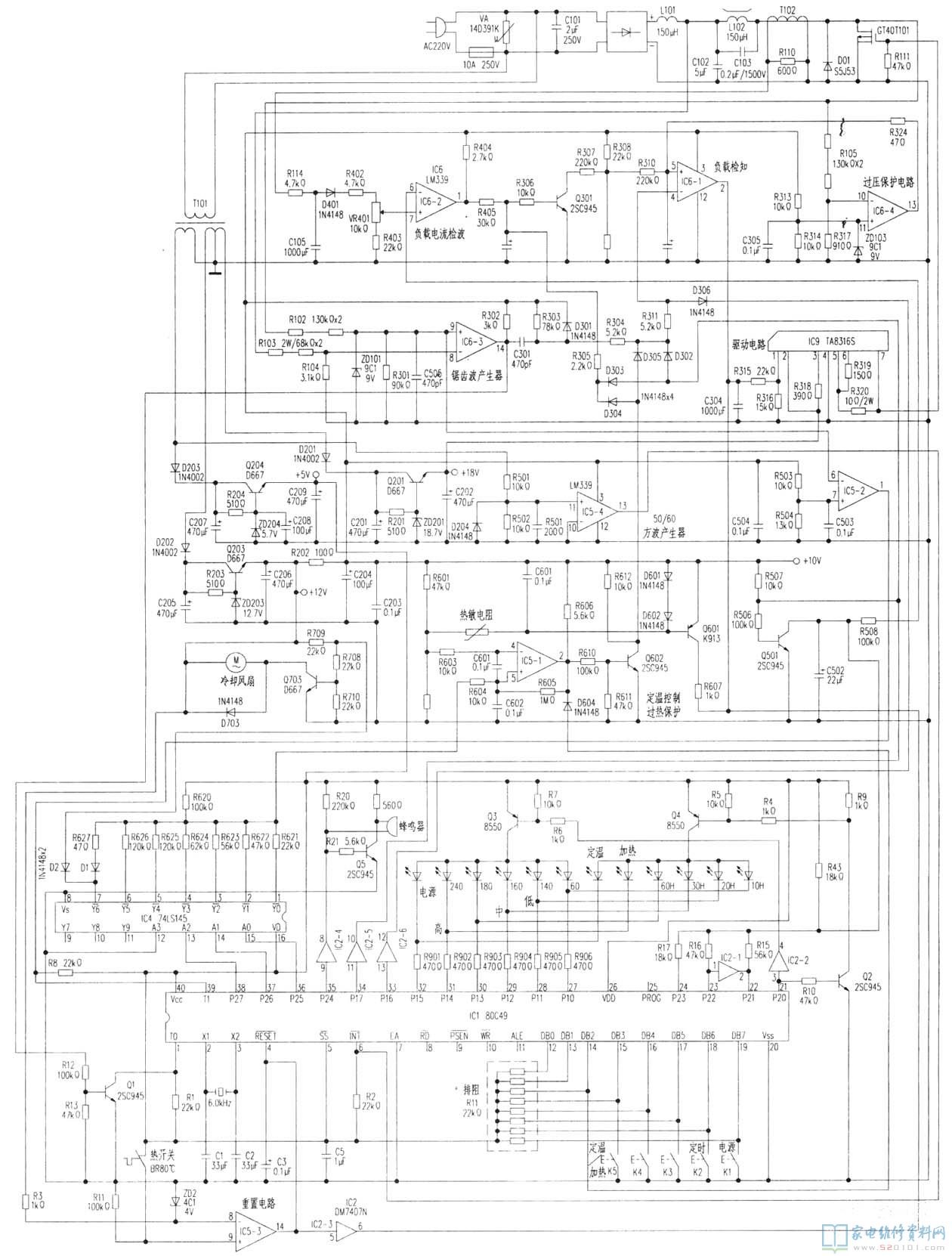

一、电路原理分析
该电磁炉电原理图见附图,主要由单片机IC1(80C49)、高压型六缓冲驱动器IC2(DM7407N)、四~十线译码驱动器IC4(74LS145)、四电压比较器IC5、IC6(LM339,共二只)、放大驱动电路及IC9(TA8316S)等组成。
1.电源电路市电进入后分为两路:一路经15A全桥整流,C102(5uF/400V)滤波后获得约300V直流电压送入加热谐振电路。另一路经电源变压器T101降压后得到三路低压交流电压,其中一路经D201整流、C201滤波后得到约24V直流电压,经Q201、ZD201构成的稳压电路后获得18V电压,作为IC9的工作电源。另一路经D202整流、C205滤波后获得约20V直流电压,再经Q203、ZD203构成的稳压电路后得到12V电压,作为散热风扇的工作电源。12V电压再经R202限流降压后获得10V左右电压,作为IC5、IC6及相关控制、保护电路的工作电源。第三路D203整流、C207滤波后获得约10V直流电压,然后经Q204、2D204构成的稳压电路后,得到5V直流电压,作为IC1、IC2、IC4等的工作电源。
2.加热工作过程
在插上电源插头后,稳压后的5V电压加至IC1 40脚,并通过热开关BW80℃加至IC5—3⑨脚。与此同时,12V电压经R3降压、ZD2(4V)稳压后使IC5—3⑧脚电压恒为4V,显然Ic5—3输出端14脚输出高电平。由于IC1④脚外接的复位电容C3两端电压不能突变,所以在接通电源瞬间,IC1④脚为低电平,使IC1内所有程序得以复位。随后IC1④脚电位上升至5V左右,电磁炉进入工作准备状态。此时IC1 32脚(图中P15)输出低电平,电源指示灯点亮(因Q3此时已导通),表示电源已接通。若此时在电磁炉上已放置了符合要求的铁锅,再按下“电源”开关K1,则IC1 31脚(P14)输出低电平,加热指示灯点亮,表示进入加热状态。

二、故障检修
该电磁炉的常见故障主要有以下几个:1.插电后不能加热且电源指示灯不亮
出现本故障首先应检查输入电源是否正常,若正常,应查T102初级任一端子有无300V直流电压。如没有,应查电源输入10A保险管是否熔断。如熔断,应考虑整流全桥是否有一臂击穿、滤波电容C102或续流二极管D01或IGBT管是否击穿。如IGBT管击穿,应重点检查谐振电容C103是否漏电或失容(实践证明它极易损坏,它损坏后会导致IGBT管和整流全桥击穿性损坏)。必须指出:IGBT管损坏后,要求替换的IGBT管的极限参数Vdso≥1500V,Pdm≥100W、Idm≥10A。若保险丝正常且整流后的300V电压正常,就应检查低压直流5V、10V、12V、18V等是否正常。若低压直流电压正常,就应检查在插上电源插头后单片机ICl电源端40脚和复位端④脚电压,正常情况下④脚5V电压应比40脚所加的5V电压滞后3~10ms才到达,只有这样复位才有效。此时IC1 32脚输出低电平,电源指示灯才能点亮。因此,C3若失容或漏电,将会使IC1不能正常复位,从而出现上述故障现象。实践表明,若单片机所在位置的印刷电路板遭油烟和水汽等的污染,也会导致电磁炉出现上述故障。此时用无水乙醇清洗和烘干后试
机,故障应排除。
2.插电后不能加热,但电源指示灯点亮
出现这种故障主要检查加热电路的电源和加热电路相关元件,比如检查加热通路元件L102是否开路、C103是否击穿,IGBT管是否出现开路性损坏、驱动电路IC9是否损坏(可借助示波器观察输入端①脚和输出端⑦脚的方波脉冲是否正常来判断)、IC6-1②脚是否有上跳的高电平脉冲输出、锯齿波发生器电路中的C301、R303、IC6—3是否正常。实践表明,IC6(LM339)容易损坏,可用替换法进行检查。在此还要提醒一下:保护电路动作(含保护电路元件损坏所导致的误保护)也会导致不加热而电源指示灯点亮的现象。因此别忘了根据保护电路原理,断开相关的保护电路控制端子,解除保护,观察电磁炉能否恢复加热。若能恢复,说明是保护电路动作,应根据断开端子,确认是什么保护,然后查出故障点,使故障排除。
3.加热功率不够
这种现象是指即使将火力调至最大240,但加热功率却仍较小,使加热食物时间大大延长。出现这种现象应首先检查+300V电压是否正常。如偏低,应查市电整流全桥是否有一只性能不良(比如正、反向电阻之差降低)、滤波电容C102是否失容或严重漏电。若正常,再检查谐振电容C103是否漏电或性能变劣(正切损耗增大),需用替换法检查。如果上述检查均未发现异常,就应检查火力调整部分电路,也就是查IC6-1、IC6—2供电端5V电压以及它们的外围元件是否正常,比如Ic6—2⑦脚外接过流保护调整电阻触头开路,均会使加热电流不能增大,否则将使过流保护电路动作,导致电磁炉只能在小功率(小电流)下工作。因保护电路动作后电磁炉不再加热,所以这种情况容易判断。其次,如果集成块IC6性能不良或局部损坏,也会导致本故障现象的发生,可用替换法予以确认。
