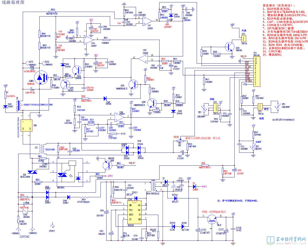

接修一台九阳JYC-21CS51电磁炉,故障是开机按加热功能键,显示“E0”,不加热,但风扇转,据此知道是内部电路问题。此电磁看电路图(九阳JYC-21CS51电磁炉主板电路图下载),如下图所示。
测300、18、5伏,正常。首先怀疑同步电路,查R416 R405 R406,都没问题。贴片电阻R402 R407 R408也在路测了,正常。记得有人说LM339(8){9}间电容也能引起E0,焊下C401,测其不漏电,它下面也没有胶粘剂。
再查推动级,去掉线盘,线盘处接60瓦白炽灯。LM339的(13)脚输出推动信号,测其电压,静态、开机都是0.2伏左右,该脚还接有执行保护功能的三极管Q201,测Q201基极,有0.67伏电压,说明它饱和了。正常时开机后Q201应截止,启动时也应有短时间的截止,以便电路检测启动。测它的前级Q200C极,也有0.67伏电压,Q200没有饱和,只有Q200饱和,Q201才能截止。在板上粗测Q200 Q201应该正常。顺着Q200的基极,过电阻R208是接5伏的,要想Q200饱和,此处电压要接近5伏,测该点电压接近0伏。此处电压低和CMU有关,但此处到CMU没有旁路电容,连线也没断。因为灯泡代替了线盘,决定断开此处到MCU的连线,不让MCU输出饱和信号,看会怎么样。开机测Q201基极,基本没有电压,但测其C极,电压仍然低。看来是LM339的(13)脚输出电压低。
影响(13)脚的是(11)(10)脚电压,测(10)脚6伏多,测(11)脚,接近0伏。(10)脚是反相输入端,怪不得(13)脚电压低。测(11)脚接的电容C404 C405都不漏电。但(11)脚电压还受(2)脚电压影响,(2)脚是限制反压超高输出端,当反压超过一定程度 ,(2)脚电压下降,激励功率降低,反压下降。(4)(5)脚影响(2)脚电压,测(5)脚,5伏,测(4)脚,3伏左右,(5)脚是正相端,按说(2)脚应该开路,不影响(11)脚电压,但不能确定。决定断开(2)脚到(11)脚的连线,看怎么样。断开,测(11)脚电压,恢复到5伏多。看来是LM339坏了,更换LM339后试机,一切正常。
