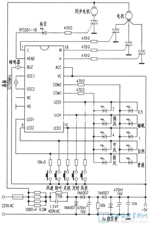

笔者写本篇文章的时候,格力牌电脑程控转页扇有五个品种,即超薄台式KYTA-30A型,超薄落地式KYSI-30A型,新款台式KYTB-30A型,新款落地式KYSK-30A型,座台式KYZT-30A型等,外形不同,功能一致,使用同一控制线路,其原理图如下图所示。
一、电路原理
供电电源电路采用电容降压式直流稳压电源电路。 图中RTS501-1B是较常用的风扇电脑程控控制Ic,可用BA3105等型号代换。整个控制线路简单、易懂、可靠。
风扇接通电源后应用风速键来启动,为增加启动力矩,风扇以强风启动,即控制IC芯片 H端输出低电平,触发电机高速挡可控硅,风扇电机高速运转,3秒后恢复到弱风状态,即H端恢复高电平,L端输出低电平,触发电机低速挡可控硅,风扇电机低速运转。若继续按此键,可循环选择风速。
按一下转叶键,HEAD端输出低电平,触发同步电机的可控硅,使放射状转页轮运转,实现导向送风功能,即转页轮运转时,风向被不断改变,避免了直吹。
定时键可在0.5~7.5小时内随意设定关机时间,共有15种选择,一经设定,风扇将严格按设定时间结束工作。定时过程中,发光二极管能显示剩余工作时间。
通过风类按键,可分别实现普通风、自然风、睡眠风功能。

1、4×100Ω限流电阻烧坏。
有部分地区因电压不太稳定,常发生突然断电又来电的情况,甚至使4个100Ω0.5Ww限流电阻烧坏,可用市售普通100Ω 0.5w金属膜电阻更换。
提示:用关机键只能使程控Ic停止工作,使各项功能处于停止状态,但电源仍在工作。这样,电网电压波动和突然停、来电仍可能对控制线路产生影响,甚至损伤。所以,不用风扇时请将插头拔离电源。
2、可控硅损坏。
使用一段时间后,个别功能失效,如转页轮不动,电机个别挡位不转等等,一般是相关支路的可控硅击穿损坏,可确认后更换。
3、转页轮时而飞转或抖动。
驱动转页轮的同步电机内部有断齿,须更换同步电机。
提示:转页轮运转时,用手将转页轮快速反转或拆洗时装卸方法不对及风扇收藏时转页轮受到挤压,都会造成同步电机断齿。
4、个别风扇冬季收藏后,来年一开机,可能出现指示灯乱跳乱码。
这是收藏时受潮所致,将风扇启动运转几小时后可基本恢复,若乱码严重,说明某些元件受潮失效。
