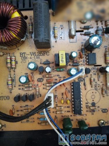

奔腾电磁炉C21-PG08电磁炉的主CPU芯片DCL6907主要脚进行了测量,这些数据是在待机情况下测量的,数据如下:
1脚 1.19V
3脚 3.42v
5脚1.35v
7脚5v
9脚4.95v
10脚3.47v
11脚4.77v
12脚4.77v
13脚5v
14脚4.95v
16脚0.34v
18脚1.04v
19脚2.87v
20脚3.02v
最后测量5v电压是5v,18v电压是17.82v。
