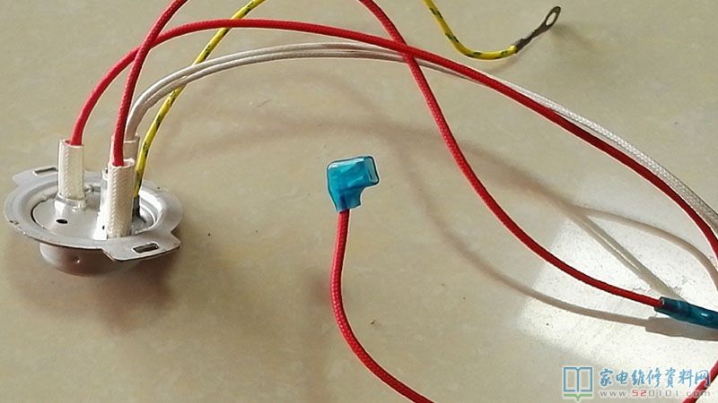

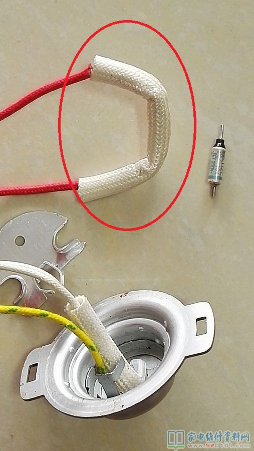

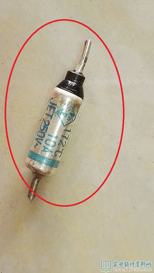

家里一台美的MB-FS40J全智能电饭煲坏了,故障表现是插上电源面板上所有指示均不亮,按任何键无反应。上网查了一下说此款电饭煲不通电原因多是温度保险坏了所致,它位于发热板中央,故真接去买一个温度保险管回来,拆开电饭煲,并联接上新买的温度保险管,插电,一切恢复正常,即把旧的温度保险管换下来,重新装好电饭煲。
下图是拆下来的部件
红圈内就是温度保险管

下图这就是换下来的温度保险管
下图是拆下来的部件
红圈内就是温度保险管

下图这就是换下来的温度保险管
