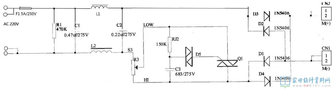

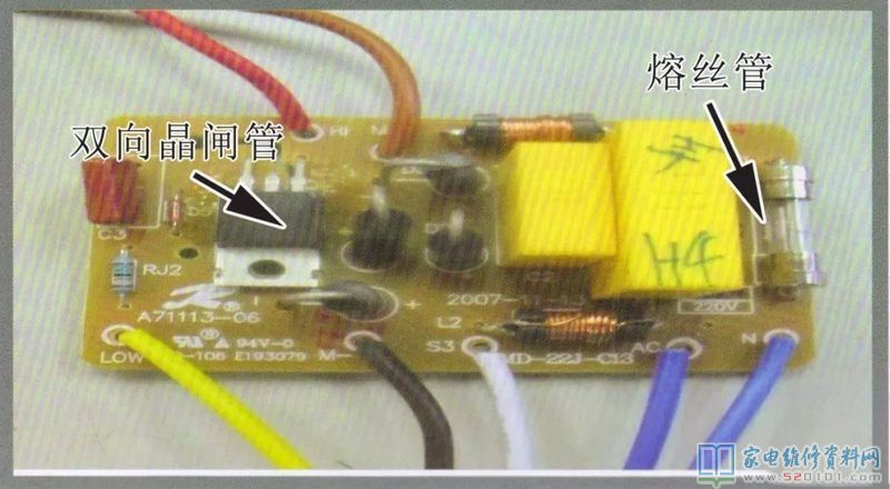

本文以美的JE701型果汁机为例,电路如下图所示,它是由电源开关S3、变速开关R3、电机M、双向可控硅(双向晶闸管)Q1、整流管D1~D4等构成,如图1所示;电路板实物如图2所示。
图1
图2
1.市电输入电路
接通电源开关S3后,市电电压通过保险管(熔丝管)F1输入到电路内,经高频滤波电容C1和动感L1、L2组成的线路滤波器双向滤波后,送给电机供电电路。R1是C1、C2的泄放电阻。
2.电机供电电路
经滤波后的市电电压经C2降压后,加到电位器R3的一端,同时还加到双向晶闸管Q1的T1极。调整3P使R3、RJ2、C3构成的充电回路开始工作,为C3充电。当C3的充电电压达到双向触发二极管D5的转折电压后,D5导通,为Q1的控制极G提供触发电压,使Q1导通,从其T2极输出的交流电压经D1~D4桥式整流产生脉动直流电压。该电压经连接器CN1、CN2为电机供电,使其带动刀片旋转,实现打汁功能。
调整R3改变C3的充电速度后,可改变Q1的导通角大小,也就改变了Q1的T2极输出电压的高低。Q1输出电压高时,通过整流为电机提供的工作电压增大,电机转速增大,反之相反。这样,通过调整R3就可以改变加工速度。
3.常见故障检修
(1)电机不转
该故障的主要原因:
1)供电线路异常,
2)开关S3开路,
3)双向晶闸管Q1或其触发电路异常,
4)电机或其直流供电电路异常。
首先,测插座的市电电压是否正常,若不正常,检查插座;若电压正常,拆开机壳后检查熔丝管F1是否熔断,若熔断,说明有过流现象;若正常,说明电机或其供电电路异常。
确认F1熔断后,在路检查C1、D1~D4是否正常,若异常,与F1更换即可;若正常,检查Q1是否击穿,若是,还应检查D5、电机是否正常;若Q1正常,检查电机运转是否受阻,若是,处理后即可排除故障;若电机正常,说明F1是自然损坏。
确认F1正常后,检查S3是否开路,若开路,更换即可排除故障;若正常,测电机有无供电电压;若有,说明电机异常;若没有,说明电机供电电路异常。此时,测Q1的G极有无触发电压输入,若有,检查Q1、D1~D4;若没有,测R3的可调端有无电压输出,若有,查RJ1、D5、C3;若没有,检查R3、C2、L1、L2是否开路,C3是否击穿即可。
(2)电机转速调整范围窄
该故障的主要原因:
1)双向晶闸管Q1异常,
2)R3、RJ1阻值增大,
3)C2容量减小,
4)C3、D5异常,
5)D1~D4异常。
调整R3时,测Q1的G极输入的电压是否正常,若正常,检查Q1、D1~D4;若不正常,测C2输出的电压是否正常,若异常,检查C2及线路;若正常,检查D5是否导通电阻大,若是,更换即可;若正常,检查R3、RJ1是否阻值增大,若是,更换即可;若正常,检查C3是否漏电或容量不足即可。
(3)电机转速过快
该故障的主要原因:
1)Q1或D5击穿,
2)R3异常。
在路测量Q1、D5是否正常,若不正常,更换即可排除故障;若正常,检查R3。
