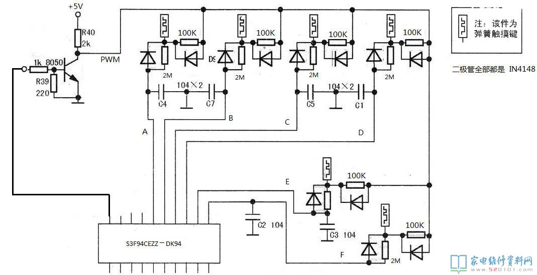

一时不知如何入手,只好测量一下电压,看看有什么发现。不触摸开机键弹簧时,上图中A点输出电压为2.87V,用手触摸面板时,A点电压为3.12V;用表笔接触接触弹簧时,A点的电压为4.36V,而且开关按键能触发。恍然醒悟过来,就是振荡信号不正常,造成正常触摸面板时触发电平太低。测量上图PWM处电压只有3.98V,断电测量三极管8050,发现电阻异常,立即拆下8050,检测三极管8050,空欢喜一场。这个三极管引脚排列比较特别,不是e、b、c排列,而是e、c、b排列的,又是误判,只好把它装回电路板。上电,测量三极管C极电阻两端的电压,真相终于大白。电阻与+5V连接的一端,电压只2V左右。此处与78L05输出端连接,断电用电阻档检测两点之间的电阻,结果为开路,补焊后故障排除。
本次维修总结:
(1)电压测量是一种有效的检修方法;
(2)三极管+5V供电开路后,为什么还能触发?由电路图可知:振荡信号可以经过三极管集电极直接输出,信号比较弱,所以灵敏度极低,正常触摸面板失灵;万用表表笔感应信号比较强,所以能触发;(3)上面的操作,为检修这种电路结构的触摸感应式按键提供了一种检修思路和方法。
